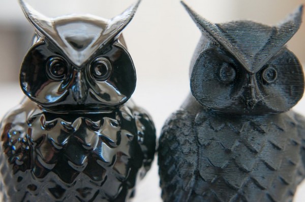

4. 출력 완료 후 후가공이 용이하다.
▲좌 : 아세톤을 사용하여 후가공 한 출력물
ABS 필라멘트는 후가공이 용이하여 시제품으로 많이 사용됩니다.

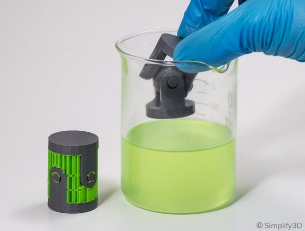

HIPS 필라멘트만의 특징은 리모넨 용액에 담그면 용해되는 성질을 가졌고,
충격에 약해 주로 서포터용 재료로 됩니다.
8bf113841c5531cc18b13ab57203af1c_1645754
사진출처 : Simplify 3D
3D 프린터로 복잡한 구조를 가진 구조물을 출력 시 서포터 제거가 어려운데요,
HIPS 필라멘트를 사용 시 출력물을 리모넨 용액에 담그면
서포터가 녹아내리기 때문에,
기존 서포터처럼 손으로 일일이 뜯어낼 필요가 없고
표면에 상처가 남지 않아 사용자가 원하는 출력물을 깔끔하게 얻을 수 있습니다.
