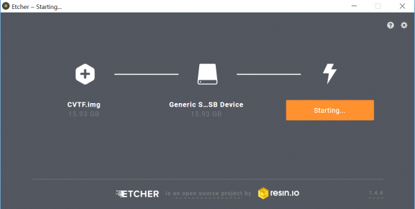

1)    라즈베리파이에 운영체제 설치하기
-      16GB이상의 마이크로SD카드를 준비한 후, 포맷을 합니다.
-      라즈비안 운영체제를 다운로드 받고, 압축을 풉니다
-      ETCHER라는 소프트웨어를 이용하여 .img 확장자인 운영체제 디스크 이미지를 마이크로SD카드에 굽습니다.
e45503217dbe2d2eef14efa1b80a650c_1536709
