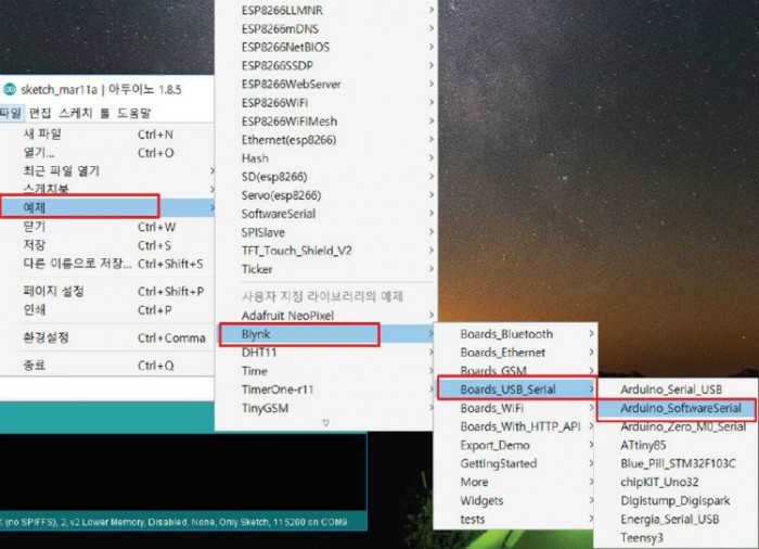

aa3e07eb62056a0bbdbfa858f72c4e8d_1526643
[파일] → [예제] → [Blynk] → [Boards_USB_Serial] → [Arduino_SoftwareSerial] 순서로 클릭합니다.

위는 예제 코드를 간략한 설명과 함께 정리한 코드입니다.
char auth[] = "YourAuthToken";에서 YourAuthToken글자를 지우고 이메일에서 확인한 인증코드를 복사해서 붙여넣기 해줍니다.
위 코드에서 보이는 것처럼 아두이노가 Blynk Cloud Server에 연결하고 서버를 통해 동작되는 것을 알 수 있습니다. (Blynk.run();)
즉, 클라우드에 존재하는 블링크 서버가 개별 네트워크에 존재하는 사용자(블링크 앱)와 디바이스를 중개해 주는 역할을 합니다.
[툴] 메뉴에서 '보드'와 '포트'설정이 제대로 되었는지 확인 후 아두이노에 업로드해줍니다.
