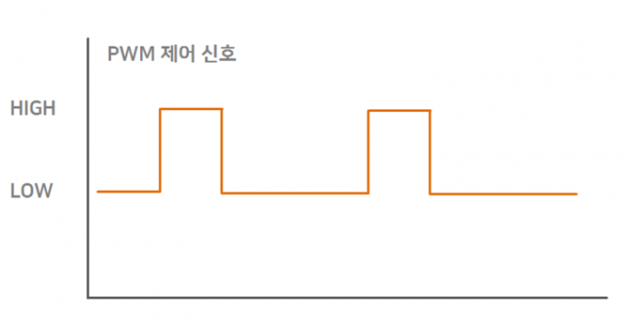

pulseIn 함수는 아두이노로 들어오는 특정 신호의 길이를 읽어들이는 함수입니다. 예를 들어서 다음 사진과 같은 신호가 들어오고있고 각 신호에서 HIGH 값이 몇 마이크로초동안 들어왔는지 읽을 수 있습니다.
저희가 아두이노를 사용하면서 가장 흔히 접하는 펄스 신호는 PWM 신호일 것입니다.(이름부터 Pulse Width Modulation) 이러한 PWM 신호를 아두이노에서 출력할 때는 analogWrite(핀,값); 의 모습인데 읽어들일 때는 pulseIn을 사용합니다.
또다른 pulseIn의 사용 사례로는 초음파 센서의 신호값이 돌아오는 것을 기다리는것도 하나의 pulseIn을 이용해 계산할 수 있습니다.
즉, pulseIn의 역할은 HIGH 또는 LOW 의 신호가 몇 마이크로 초동안 들어왔는지를 계산해주는 기능입니다.
