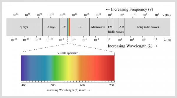

스피드건은 레이더파를 발사하고, 이 레이더파가 차량에 반사되어 돌아오는 것을 측정합니다.
0461dd20a1f8b52e13fa0ac668d6543c_1537089
레이더파는 전자기파의 일종으로 보낼 때의 주파수와 반사되어 돌아오는 주파수를 비교하여 속도를 측정하게 됩니다.

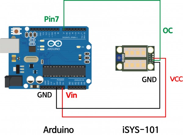

1) 속도 측정 아두이노 소스코드 (iSYS-101)
int ledPin = 13;        // onboard LED
int sensorPin = 7;      // OC connected to digital Pin 7
int val = 0;            // variable to store the read value
void setup()
  pinMode(ledPin, OUTPUT);
  pinMode(sensorPin, INPUT_PULLUP);
void loop()
  val = digitalRead(sensorPin); //read the Sensor input pin
  if (val == 0)
    digitalWrite(ledPin, HIGH);
    delay(1000);
  else
    digitalWrite(ledPin, LOW);
    delay(1000);
아두이노 소스코드
