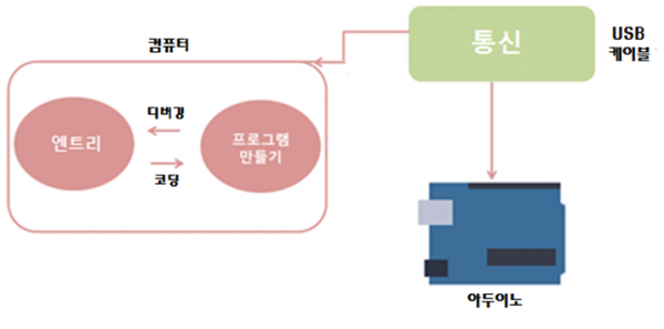

3. 엔트리 - 아두이노(하드웨어) 프로그램 작동 과정.
02cd46d8a607ca14b01d10ead866e139_1458044
컴퓨터(엔트리)에서 프로그램을 만들고, 실행한 후 아두이노와 연결하여 (아두이노를) 하드웨어로 활용합니다.
엔트리로 제작된 프로그램은 매우 단순한 구조이기 때문에 아두이노의 기능을 모두 사용하지 못합니다.
용할 수 있는 기능은 디지털 입출력 핀과 아날로그 입력 핀에 해당됩니다.

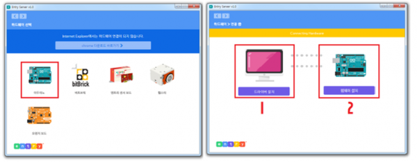

(5) 하드웨어(아두이노)를 선택한 후, 드라이버, 펌 웨어 설치.

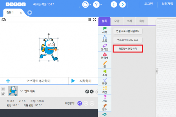

(6) 다시 엔트리로 돌아와서 '하드웨어 연결하기' 클릭
(7) 위 설치 방법대로 하드웨어 (아두이노)인식이 안될 경우
(7)-1 CH340 아두이노를 사용할 경우
여기를 클릭하여 CH340 드라이버 설치 후 엔트리 펌웨어 설치.
(7)-2 여기를 클릭하여 통합개발환경(IDE)를 설치 후 엔트리 펌웨어 설치
(운영체제를 선택한 후 JUST DOWNLOAD로 무료 설치)
