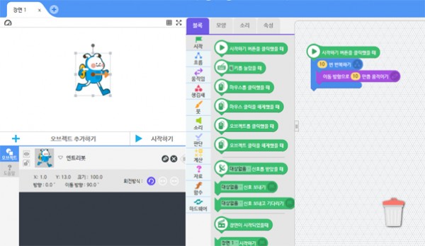

a6296105f0dc4d78d11072057949fd67_1462476 먼저, 첫번째 화면을 만들어봅시다. 위 과정을 통해 '작품 만들기'를 선택하면 아래와 같은
프로그래밍 환경이 등장합니다.
프로그래밍을 시작하기 위해 빨간색 네모의 X를 눌러 기존에 존재하는 오브젝트를 삭제해줍니다.
