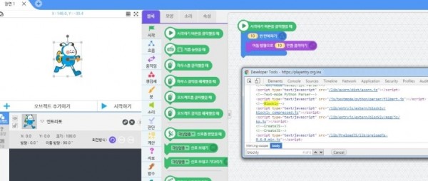

교육욕 플렛폼인 엔트리에도 blockly 라이브러리가 사용됩니다.

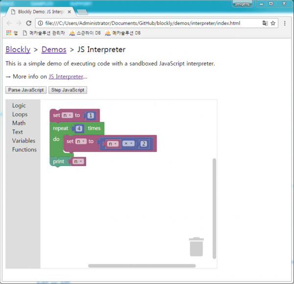

우선 데모코드를 열어보도록 하겠습니다. 다른한쪽 화면에서 소스가 어떻게 동작하는지 확인하도록 하겠습니다.
blockly 데모 코드인 인터프리터입니다. 화면의 구성을 정리해보자면 회색으로 아이템 목록이 있는곳이 툴박스이며 저희가 블록을 쌓아서 코드를 작성하는 부분이 워크스페이스가 됩니다.

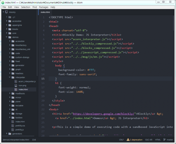

에디터에서 index.html 파일에있는 툴박스가 정리되어 있는 부분을 보도록 하겠습니다.
