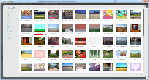

왼쪽 하단을 보면 무대 밑에 배경을 불러올 수 있습니다.
db585e7ec5d2fd5968338ee01e6540ad_1454570
스크래치의 기본 배경들이 많이 있습니다. 이중 마음에 드는 것을 골라오면 됩니다.
이번에 만들어볼 게임과 가장 적합한 배경인 'Blue sky' 를 불러옵니다.

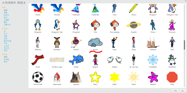

이제 바위를 꺼내올 차례입니다.
db585e7ec5d2fd5968338ee01e6540ad_1454571
새로운 스프라이트 중에 사람? 모양의 아이콘을 클릭합니다.

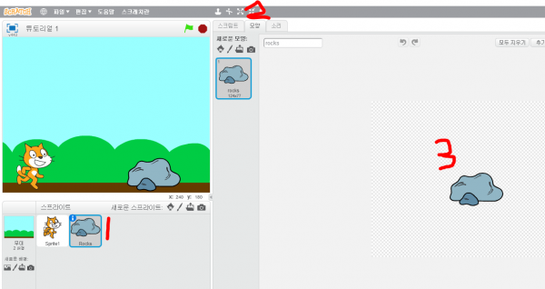

바위가 너무 큰 것 같습니다. 바위 스프라이트의 크기를 줄이겠습니다
바위를 클릭하고, 모양을 클릭합니다. 그 후 바위의 그림을 클릭해 크기를 조절합니다.
크기가 조절되었습니다.

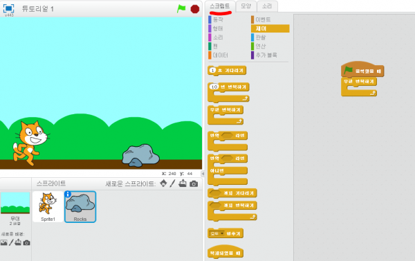

다시 스크립트를 눌러줍니다.
바위를 구석 끝에 쑤셔 넣습니다.
그러면 'x: ~ y: ~로 이동하기'라는 블럭에서 자동으로 현재 위치로 바뀝니다.
그대로 끌어와 사용합니다. 대신 Y 축은 적절한 값인 -125로 변환하여 줍니다.
그 후 '~ 초 동안 x : ~ y : ~으로 움직이기'라는 블럭도 꺼내옵니다.
이건 현재 위치에서 입력한 위치로 해당 초 동안 이동합니다.
1초 동안과 2초 동안의 속도는 당연히 다르고 입력한 초가 작을수록 빠릅니다.
적절한 값인 x는 -200과 y는 -125로 변환하여줍니다.
연산 카테고리의 '~부터 ~ 사이의 난수'를 ~초 동안에 넣어줍니다.
그 후 2부터 3 사이로 수정하여줍니다.
2초에서 3초 동안의 랜덤한 초 동안 돌이 오른쪽에서 왼쪽으로 이동합니다.

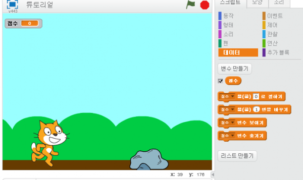

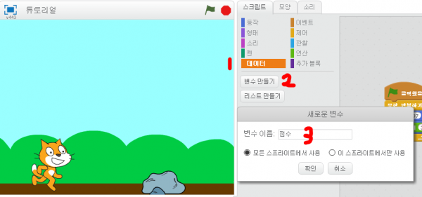

데이터 - 변수 만들기 - 점수로 점수라는 변수를 만들어줍니다.
변수를 만들었을 때 기본 화면입니다.
점수 옆의 체크를 해제하면 화면 내의 점수 표시가 사라집니다.
'~을(를) ~ 만큼 바꾸기' 블럭을 꺼내와 아래에 붙여줍니다.
왼쪽으로 도착했다면 점수라는 변수에 1만큼 바꿉니다(더합니다).
