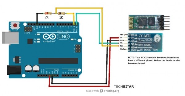

[ 회로도 알아보기 ]​
아래 회로도는 아두이노와 블루투스 모듈 연결방법이에요.%EB%88%88%EB%AC%BC
2가지 방법 중 선택해서 연결해보세요.
02cd46d8a607ca14b01d10ead866e139_1458257
위에서 사용한 블루투스 모듈(HC-06) 6핀 혹은 4핀이 있어요.
4핀이면 위의 회로도에서 필요한 4개(5V, GND, TX, RX)를 가지고 있어요.
