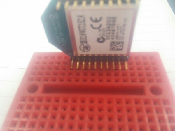

그래도 주변장치 없이 그냥 브레드 보드에 재료를 꼽고 사용해도 되지 않을까? 라고
생각할 수도 있습니다. 하지만!
02cd46d8a607ca14b01d10ead866e139_1458261
위의 사진을 보시면 아시겠지만, 브레드 보드와 핀 규격이 맞지 않아 일반 브레드 보드에 끼워지지가 않습니다.

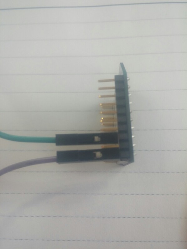

또, 별도의 점퍼선을 빼내어서 사용하면 되지 않을까? 라고 생각할 수도 있습니다.
일단 핀이 얇아서 잘 빠지고, 두 개를 나란히 연결하면 핀이 휩니다.
그러므로 레귤레이터 보드를 꼭 사용합시다.

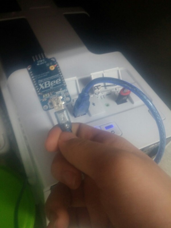

그럼 X Bee를 이용하여 값 읽어보기
준비물 : 아두이노우노, XBee 2개레귤레이터 보드 1개레귤레이터 USB 보드 1개FM 커넥터 4개점퍼선 5개
( 해당 준비물을 클릭하시면 구입 사이트로 이동합니다! )

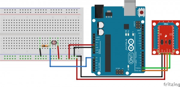

송신할 X - Bee 회로도
X Bee
GND - GND
5V - 5V
RX (DOUT) - RX
TX (DIN) - TX
조도센서
5V - 조도센서 ┬ 10K - GND
        └ A0
수신할 X- Bee 회로도
( 바로 USB로 연결하지 않고, 다른 아두이노를 거쳐서 해도 됩니다.)
편의를 위해 USB 보드를 사용할뿐이지 USB 보드는 필수가 아닙니다 )

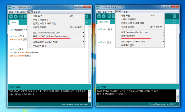

송신할 X-Bee 소스 코드
 //소스파일은 첨부하였습니다.
수신할 X-Bee는 아무런 컴파일 없이 그냥 시리얼 모니터만 열어주고,
송신할 X-Bee를 아두이노 파일 업로드하실 때 RX TX는 뽑고 업로딩하셔야 합니다.
꼭 각각에 해당하는 포트인지 확인하셔야 합니다.
