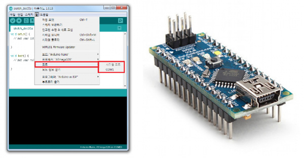

아두이노 보드중 나노를 사용하려다보면 아두이노 IDE (통합개발환경)에서 포트를 찾지 못하는 경우가 있습니다.
통합개발환경에서 FT232R 드라이버를 인식하지 못하여 발생하는 경우이며 주로 윈도우 64비트에서 발생됩니다.
이러한 문제를 해결하기 위해 간단한 과정을 진행해보도록 하겠습니다.

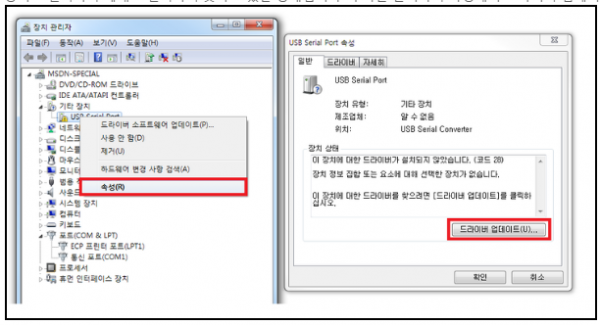

PC에 나노보드를 연결한 후 제어판 - 장치관리자를 들어가보면 아래와 같은 장치가 보입니다. 나노보드를 기타
장치로 인식하여 제대로 인식하지 못하고 있는 상태입니다. 우측을 클릭하여 속성에서 드라이버 업데이트를 클릭
d40834a05c44665e362af62f415a57f7_1480913

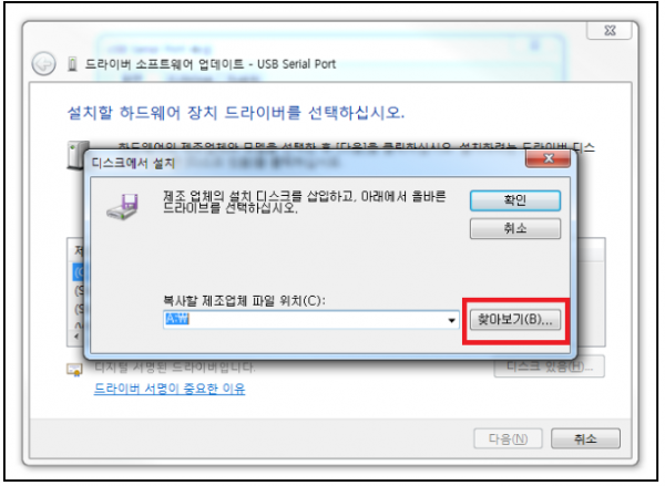

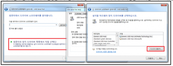

아래 사진과 같이 클릭하여 진행합니다. 컴퓨터의 장치 드라이버 목록에서 직접선택 - 다음 - 디스크있음
찾아보기를 통해 아두이노 통합개발환경을 설치할 때 다운로드된 FT232R 드라이버를 찾아야합니다.

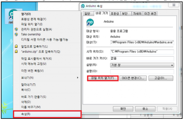

보통 로컬C디스크 - Program Files (x86) - Arduino에 있으며 아래와 같은 과정으로 들어가도 됩니다.

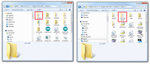

아두이노 하위폴더에서 drivers를 선택하면 FTDI USB Drivers가 존재합니다.

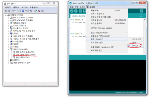

아두이노 나노를 인식합니다.
