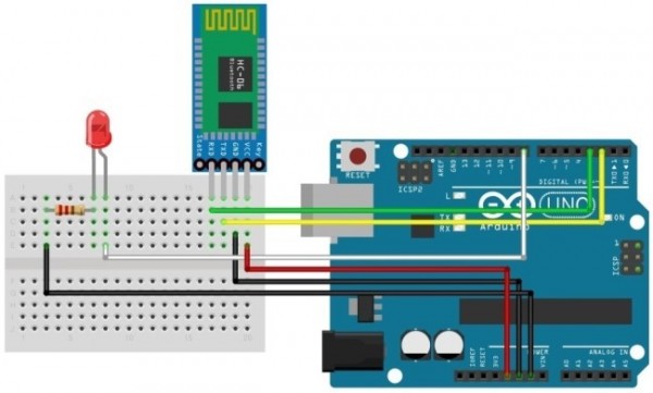

■ 연결 회로도 (Fritzing)
7595aa66b97a8262ba54081667a4c0aa_1534685
