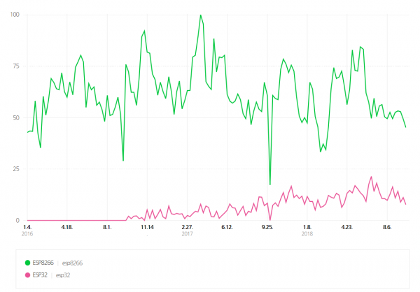

또한네이버 트랜드를 통해서 보게 되면다음과 같이 ESP8266이 상대적으로 많은 검색량이라는 것도 확인할 수 있습니다.
8a972acaf540f7452616ef73ff543aaf_1538642

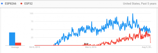

구글 트렌드로 보았을 때미국에서는 ESP32가 이미 검색량을 기록하고 있네요.
e1311fc9e00d0aa893cccabe1386d614_1538642

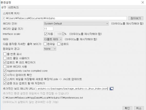

1)    아두이노 IDE가 설치된 후 File – Preferences로 이동 후 다음의 주소를 추가적인 보드 매니저 URLs” (영어로는 Additional Board Manager URLs)에 포함합니다.
https://dl.espressif.com/dl/package_esp32_index.json
이 때다른 주소가 적혀 있다면 콤마(,)를 이용하여 적을 수 있습니다.
저희 경우에는
 http://downloads.arduino.cc/packages/package_arduino.cc_linux_index.json
가 적혀 있었습니다만약, ESP8266을 사용하셨다면 다음과 같이
 http://arduino.esp8266.com/stable/package_esp8266com_index.json
주소가 추가적인 보드 매니저 URLs안에 담겨 있을 것입니다.
이럴 경우에는 콤마를 이용해서 다음과 같이 모두 넣습니다.
https://dl.espressif.com/dl/package_esp32_index.json,
http://arduino.esp8266.com/stable/package_esp8266com_index.json,
