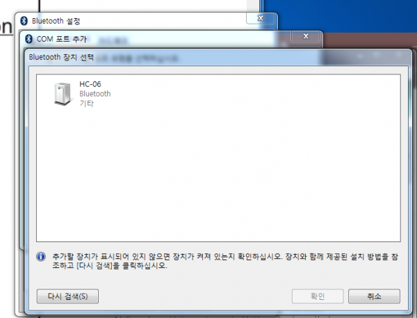

포트추가에서 '송신(컴퓨터에서 연결 시작)' 을 선택하시고 '찾아보기'를 눌러주세요
02cd46d8a607ca14b01d10ead866e139_1458261
검색을 하면 찾으시던 장치가 검색이 됩니다.
장치를 선택하시고 '확인'을 눌러주세요.
