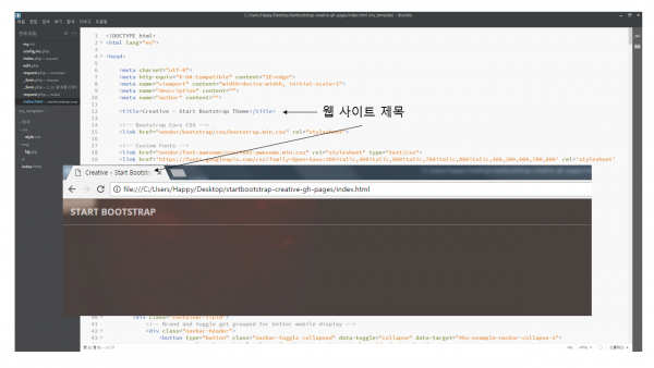

보통 인터넷 익스플로러, 구글 크롬, 파이어폭스의 공통점은 웹사이트 접속 시에 제목을 볼 수 있다는 것입니다. 소스 내에서도 12번 줄에 title에 사이트 제목을 확인할 수 있습니다.

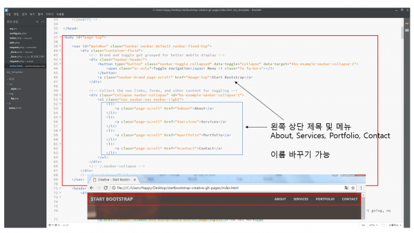

부트스트랩의 왼쪽 상단 제목 및 메뉴의 이름이 있는 부분입니다.

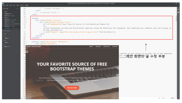

메인 화면의 글을 수정을 할 수 있는 부분입니다. <h1>, <p>, <a> 태그 안의 글 들을 수정할 수 있는 부분입니다. 물론 배경 이미지까지도 수정이 가능합니다.

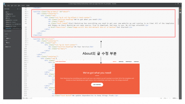

About 메뉴에 대한 글을 수정을 하는 부분입니다. <h2>, <p>, <a>태그 안에 있는 글을 수정을 할 수 있습니다.

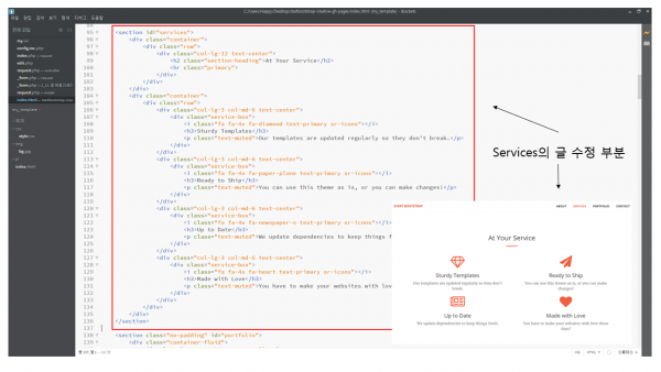

Services 메뉴에 대한 글을 수정을 할 수 있는 부분입니다. <h2>, <h3>, <p> 태그 안에 있는 글 들을 수정할 수 있습니다.

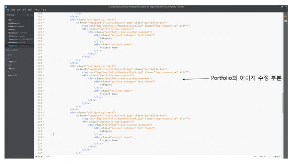

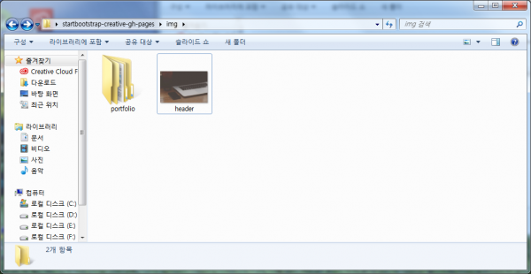

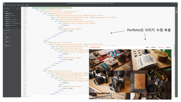

Portfolio 메뉴에 대한 이미지를 수정을 할 수 있는 부분입니다. 다른 이미지를 비슷한 크기로 하여 덮어쓰기를 하면 덮어쓴 이미지로 바뀌게 됩니다. 이 때 이미지 이름을 기존의 이미지 이름과 같아야 합니다.
ed92fa211938478b6bdd85b3e25bb3ab_1494426
메인의 이미지가 있는 폴더입니다. 부트스트랩의 img 안에 header.jpg 파일이 메인의 이미지입니다. 이를 다른 이미지로 바꾸어주고 이름도 똑같이 header.jpg로 하면 됩니다.

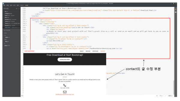

Contact 메뉴를 수정을 할 수 있는 부분입니다. <h2>, <p>, <a> 태그 안에 있는 글을 수정을 할 수 있습니다.

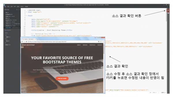

브래킷에서 확인을 하기
해당 하는 부분을 수정을 하고 저장한 후에 결과를 확인을 하고 싶다면 상단 오른쪽에 번개 아이콘을 클릭을 하면 소스의 결과를 확인을 할 수 있습니다. 다음 글에는 기존의 부트스트랩에서 다르게 바꾸어 보기에 대한 글입니다.
