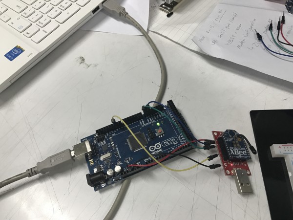

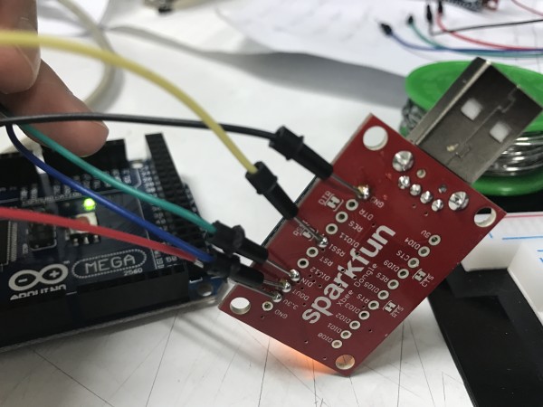

현재 아두이노메가와 xbee를 연결한 상황인데 이렇게 연결시에
 4d0102815b52bafdf417cf46e17a971c_1491835
4d0102815b52bafdf417cf46e17a971c_1491832
라고 뜨는데 어떻게 해야되나요...

안녕하세요. ACTION REQUIRED라는 경고창이 나타난다면 현재로서는 두 가지 원인이 되는 것 같습니다.
1. 납땜하시는 부분에서의 접촉불량 또는 오배선 가능성
Rx,Tx를 반대로 끼웠는지, 아니면 0번, 1번핀에 끼워서 작동이 되는지 확인바랍니다.
2. 아래 사이트를 참고해주세요.
http://blog.naver.com/roboholic84/220962532822
3. 해당방법으로도 안 된다면, 메가에 거쳐서 포트를 잡지 말고,
USB어댑터(빨간색 기판)를 통해서 Xbee가 정상적으로 동작이 되는지 확인바랍니다.

답변 감사합니다ㅎㅎ 현재 저 단계에서 넘어가서 지금은 xbee와 컴퓨터를 연결했을때에는 x-ctu에서 송 수신이 되는데 아두이노에 xbee의 수신단을 연결하면 아두이노 시리얼 모니터창에서 수신이 안되는데 이러한 경우에는 어떻게 해야하나요??
