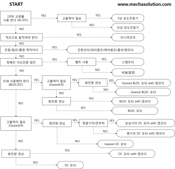

1. 모터는 전원의 특징에 따라서 DC 모터와 AC 모터로 나눕니다.

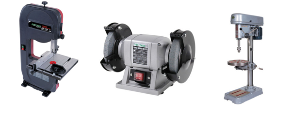

위에 있는 장비들은 자르거나, 갈거나, 구멍을 뚫는 기계들로 고속으로 회전하는 모터를 사용하며 220V에 연결합니다. 우리나라에서 일반적으로 사용하는 220V는 AC 혹은 교류전압이며, 이러한 AC 전압을 사용하는 모터를 AC 모터라고 합니다. AC 모터는 동급출력을 내는 DC 모터에 비해서 상대적으로 저렴하며, 효율이 좋고, 수명이 길다는 장점이 있습니다. 때문에 큰 힘을 필요로 하는 공작기계 (위에 있는 장비들), 컴프레서 등에 많이 사용되곤 합니다. 하지만, 속도 및 방향 제어가 까다롭다는 점은 단점입니다. 토크를 일정하게 하면서 속도를 제어하기 위해서는 주파수를 변조하거나, 코일에 유도전류를 만들어내는 시간차를 잘 조절해야 합니다.
