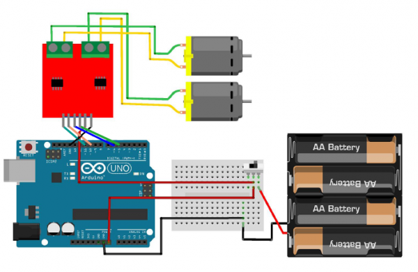

예제에서 사용되는 모터는 비교적 사용되는 전원이 적기 때문에 아두이노의 5V로 전원을 공급했습니다. 하지만 아두이노의 5V로 전원 공급이 부족하다면 아래쪽의 외부전원 입력 회로도를 참고하여 진행해보세요.

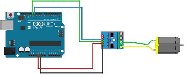

모터드라이버의 제조사에 따라 VCC,GND,모터핀의 배치가 다를 수 있습니다. 아래의 텍스트를 확인 후 연결해주세요.
(본 제품은 모터를 2개 제어할 수 있지만 일단 1개만 표시합니다.)
아두이노 5V - 모터드라이버 VCC
아두이노 GND - 모터드라이버 GND
모터A-1 - 모터A +혹은-
모터A-2 - 모터A -혹은+
외부전원을 넣을 때
외부전원을 입력할 경우 건전지, 아두이노, 모터드라이버의 GND를 모두 연결해줘야합니다. 그외에는 위와 같은 원리입니다.
(사용 편의상 스위치를 넣었습니다. 빼도 무관합니다.)

 아예 회전하지 않거나 반대로 회전하지 않으면 전류가 부족해서입니다. 이럴 경우 배터리를 더 늘리거나
Vin으로 직접적으로 넣어주거나 배터리의 전원을 모터드라이버로 직접 연결해줘야합니다. (동영상은 USB와
배럴잭으로 아두이노에 전원을 입력하여 아두이노 5V로 모터드라이버(모터)에 전원을 입력했습니다.)
