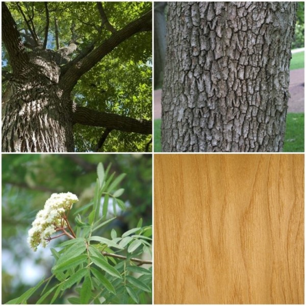

물푸레나무(ASH)
95757a177221097d9c22a884f98ca870_1488776
가지를 꺾어 물에 담그면 푸른 물이 우러나온다고 해서 물푸레라고 이름 붙여진 물푸레나무는 애쉬원목이라는 명칭으로 많이 알려져 있습니다. 오크보다는 좀 더 밝은 색상으로 브라운 애쉬와 화이트 애쉬로 나뉘며 러시아와 중국 등에서 집성목으로 수입되고 있습니다. 월넛이나 오크보다는 가격대가 적당하며 결이 아름답고 도장, 접착, 대패 가공성이뛰어난 원목이라 국내 자체 공방에서 제작하는 가구 등에 많이 사용되고 있으며, 특히 탄성이 뛰어나 망치의 자루나 야구방망이, 각종 목재기구나 악기 등을 제작하는데 많이 사용되고 있습니다.

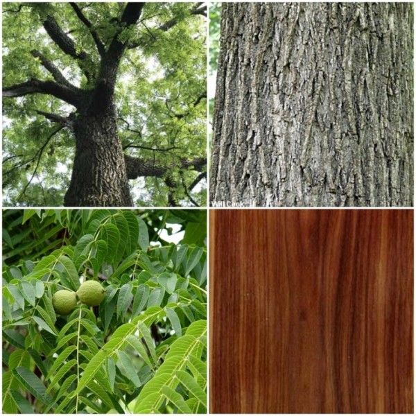

호두나무(walnut)
컬러 이름으로 더 많이 알고 있는 월넛은 진한 밤색의 호두나무로, 진하고 검붉은 색을 띄며 충격에 강하고 조직이 치밀한 목재로 하드우드 중에서도 고급 원목에 속합니다. 색과 결이 고급스러워 가구 작가들이 주로 사용하는 하드우드이며 특수목을 제외하고는 가격대가 가장 높은 원목에 해당한다. 특히 뿌리쪽의 버(Burr)무늬목으로 만든 가구는 최고급 가구로 평가받기도 합니다.

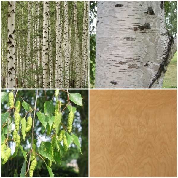

자작나무 (Birch)
자작나무는 나무를 불에 태우면 자작 자작~ 소리를 내며 탄다고 해서 이름이 붙여졌다고 합니다. 껍질이 벗겨진 자작나무 형태 그대로를 내장 인테리어용으로 사용할 정도로 버릴 것 하나 없는 쓰임새 많은 목재입니다. 집성 원목 그대로 사용되기도 하지만 우리나라에서는 DIY용으로 자작나무 합판이 많이 사용되고 있다. 백자작나무와 황자작나무로 구분되며 황자작나무가 좀 더 무겁고 단단한 편입니다.
균일하고 고운 나무결을 가져 도장성이 매우 좋아 가구용으로 많이 쓰이며 나무의 질이 좋아 썩지 않고, 벌레가 먹지 않아 건축재, 조각재 등에 많이 쓰이는 수종으로 합천해인사의 팔만대장경도 자작나무로 만든 대표적인 작품입니다.

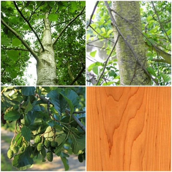

오리나무 (alder)
외국에서는 앨더라고 불리지만 우리나라에서는 오리나무로 불리는 이 나무는 동물의 오리가 아닌 옛날 십리길의 절반을 표시하기 위해 심었다고 해서 오리(5리)나무라고 불리고 있습니다. 높이가 20m이상 자라는 큰 나무라서 옛날에는 이 나무로 거리를 표시했다고 합니다. 주로 습지에 분포되어 있으며 해안지방이나 도심에서도 잘 자라는 수종입니다. 하드우드에 속하는 앨더원목은 조직이 치밀하고 내구성이 단단하며 수축성은 보통이며 휨에 약합니다. 결이 자작나무와 비슷하며 도장성은 보통입니다. 주로 건축자재, 인테리어 손잡이, 칠기, 연필재, 펄프, 선박, 성냥재로 쓰이고 있습니다.

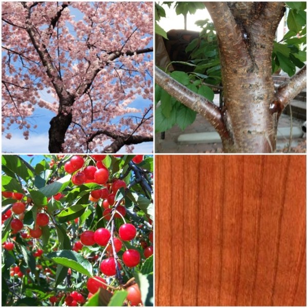

벗나무(cherry)
시간이 지나면서 붉게 변하는 체리우드는 세월과 함께 더욱 멋스럽게 변하는 고급수종입니다. 북미산 하드우드 중에서도 가장 고가의 나무로 결과 색이 고운 나무입니다. 연노랑에서 연적갈색까지 다양한 색상이 있어 캐쥬얼한 느낌이 드는 수종으로 균일하고 세밀한 조직으로 전통적인 스타일의 고급가구에 많이 사용되고 있습니다. 휨이 적고 탄성이 좋은 특징으로 가구 외에도 악기, 보트의 내장재, 마루판 등으로 애용됩니다.

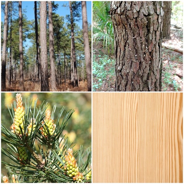

소나무 (pine)
95757a177221097d9c22a884f98ca870_1488777
소프트우드를 대표적인 나무로써 종류가 다양하지만 특징은 거의 비슷합니다. 가볍고 가공이 용이해 가구로도 많이 제작되고 있으나 밀도가 낮고 목질이 물러 쉽게 긁히고 잘 찍히는 단점이 있습니다. 원산지에 따라 미송(북미산 소나무과), 뉴송(뉴질랜드 소나무), 브송(브라질 소나무과), 더글러스, 홍송(잣나무) 등으로 구분됩니다.

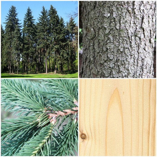

가문비나무(스프러스)
가문비나무는 소나무과에 속하는 침엽상록수로 열대지방에서 자라는 소프트우드 계열 수종이다. 건조가 쉽고 건조 후에는 쉽게 뒤틀림이나 꼬임이 발생하지 않으며 가공성이 좋다. 아주 작은 원형의 옹이들이 있지만 눈에 거슬릴 정도는 아니며, 목질이 연하고 색이 밝고 일정해 가구 제작에 가장 많이 사용되고 있다. 특히 사운드가 풍성하게 울리는 등 음향적인 성질도 좋아 기타, 바이올린 등 악기 제작용으로도 많이 사용되고 있다.

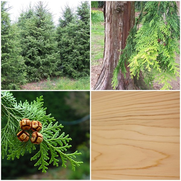

편백나무 (히노키)
편백나무는 피톤치드가 많이 함유되어 향균과 방부기능이 강한 친환경 목재로 유명합니다. 특히 최근엔 편백나무에서 추출한 피톤치드로 공기청정제를 비롯한 다양한 친환경 방향제 제품들이 쏟아져 나오고 있으며 히노끼 반식욕 제품 등으로 자주 접하는 품종이라 매우 익숙한 소프트우드 나무 중 하나일 것이다. 특히 어린이나 노인, 아토피성 피부염 환자나 천식환자의 건강에 도움을 준다고 알려져 인기가 있는 목재인데 영어명에서 알 수 있듯이 원산지에 따라 한국산, 중국산, 일본산 등이 있지만 일본산 편백나무, 즉 ‘히노끼’가 최고급으로 인정받고 있는 상황입니다. 내구성이나 내수성이 우수해 욕조나 도마 재질로도 많이 사용되고 있으며 특히 나무결이나 무늬가 곱고 재질이 단단하고 가벼운 것이 특징입니다.  일본에서는 황실에서 쓰인 최고급 목재라 할 정도로 고급 목재이며 그 만큼 가격이 비싼 편입니다. 고가임에도 불구하고 최근 건강에 대한 관심 때문에 고급 건축자재나 욕실재, 가구, 공예품, 조각재, 원목장난감, 교구 등에 다양하게 활용되고 있습니다.
