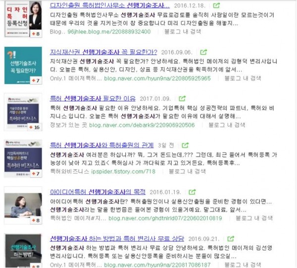

시제품을 완성하고 나서 선행기술조사를 하고자 인터넷을 켜고.... 네이버에 선행기술조사를 딱 입력하면!
무료 선행기술조사를 이용한 특허사무소 홍보글만 계속 검색됩니다.
a6531dc8b3ee6a91b940cb51f3e758c5_1489628
<네이버에서 "선행기술조사" 검색>
왜 이런 결과가 나올까요...?? 선행기술조사가 어려워서 변리사 말고는 누구도 못하는 걸까요?? 그렇지는 않을 겁니다.
왜냐하면 특허사무소들이 선행기술조사를 무료로 해준다는 것은 그만큼 선행기술조사가 어렵지 않다는 의미니까요.

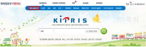

우리는 조금의 비용도 들지 않지만 검색에 시간을 요하는 키프리스로 가도록 하겠습니다. 키프리스의 주소는 kipris.or.kr입니다.
a6531dc8b3ee6a91b940cb51f3e758c5_1489630
굉장히 엔티크(?!)한 분위기를 내는 사이트 입니다. (사실 특허로 제외하고 제가 제일 싫어하는 사이트입니다.)
우선, 빨간색 사각형으로 표시된 특허.실용신안으로 들어갑니다.

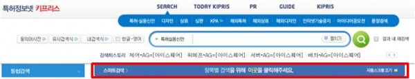

상단이 위와 같이 바뀌었나요? 귀차니즘으로 인해 키프리스의 검색창에 바로 입력하고 싶은 욕구를 누르고 누르면서...ㅠ
스마트검색을 눌러서 초록에 검색어를 입력하도록 합니다.
a6531dc8b3ee6a91b940cb51f3e758c5_1489631
물론 위 예시는 예시일 뿐 청구범위나, 발명의 명칭으로 찾고 싶으신 분들은 해당 항목에 검색어를 입력하셔도 됩니다.
