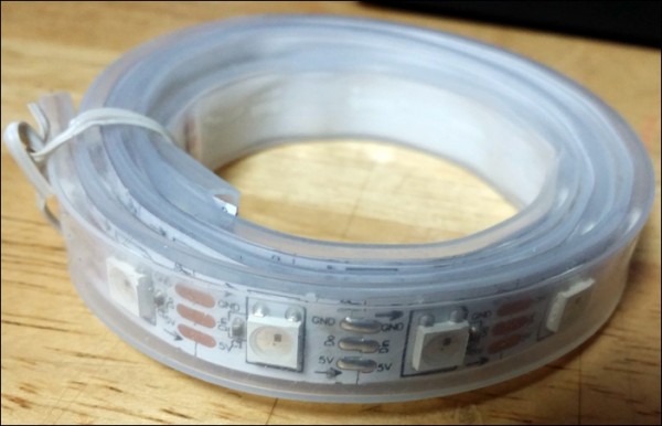

또한, 스트립의 경우 절단 표시 부위를 잘라서 원하는 길이만큼 잘라서 사용해도 됩니다.
d736d4d5e414cee9c4748e49239e5c3d_1490431
저처럼 납땜해서 사용해도 되고...
전용 커넥터를 이용해서 손쉽게 연결도 가능합니다.
무엇보다 위처럼 전용 커넥터를 사용하면 깔끔하게 연결할 수 있다는 장점이 있겠죠?

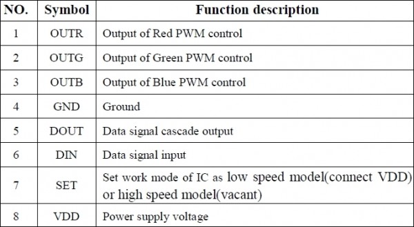

WS2812의 데이터 시트를 보면 핀 구성과 기능이 아래처럼 나와있습니다.
WS2812는 이렇게 5050안에 LED 제어 칩인 WS2811 드라이버 칩이 들어가 있습니다.

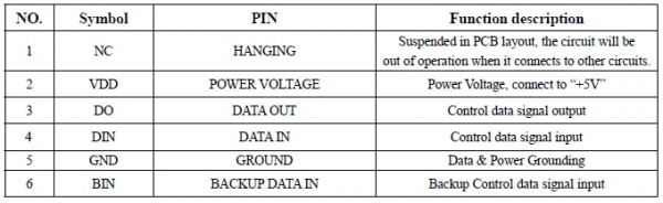

WS2812B는 기존의 WS2812에서 핀 구성도 바뀌었고 데이터 시트에서 가장 큰 차이점은 아래 두 가지 정도인 것 같습니다.
- Intelligent reverse connect protection, the power supply reverse connection does not damage the IC.
- The control circuit and the LED share the only power source.
최종 사용할 모듈은 WS2812B이고 스트립 타입이 아니라 직접 모듈만 이용하는 경우도 있으니...
지금은 이해를 못 해도 향후를 대비해서 주의 사항 및 동작 방식을 참고하기 위해 데이터 시트를 최대한 옮겨 봅니다.

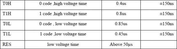

Data transfer time( TH+TL=1.25μs±600ns)입니다.

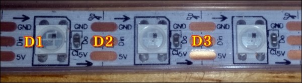

픽셀과 픽셀(WS2812B)은 서로 Din과 Dout으로 데이터가 전달된다고 했었죠?
위 그림은 대충 아래와 같이 3개의 WS2812B가 연결되었다고 보면 됩니다.
처음 들어온 D1 신호가 Dout을 통해서 D2로~ 같은 원리로 D3로 계속 전달됩니다.^^

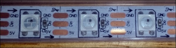

WS2812B 여러 개를 사용하는 일반적인 회로 구성은 다음과 같습니다.
WS2812B의 각 입력 전원인 VDD에는 5v가 공급되고 전원과 GND 사이에는 104(0.1㎌) 콘덴서를 연결하네요.
스트립 타입 제품을 보면 위처럼 WS2812B 모듈 우측의 5v와 GND 사이에 C1이라고 표기된 콘덴서가 있습니다.
회로도처럼 WS2812B의 DOUT 값을 다음 WS2812B의 DIN에 전달합니다.
WS2812B 모듈을 연결하는 방식이 참 쉽죠?

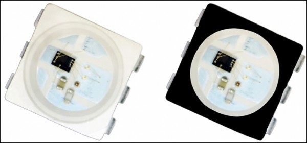

WS2812와 WS2812B의 실제 생김새 비교 이미지입니다.^^ (좌측은 WS2812인데 오타 같습니다.)
           이미지 출처 : http://rgb-123.com/ws2812b-vs-ws2811/

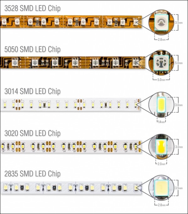

참고로, 아래는 스트립 형태의 SMD LED Chip별 크기 정보를 확인하기 좋은 것 같아서 첨부합니다.
이미지 출처 : https://www.flexfireleds.com/pages/Comparison-between-3528-LEDs-and-5050-LEDs.html

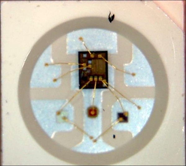

참고로, WS2812의 데이터 시트에는 아래처럼 설명되어있습니다.
Control circuit and RGB chip are integrated in a package of 5050 components, form a complete control of pixel point.
처음에는 기존의 5050 RGB SMD 칩안에 WS2811 제어 모듈을 심어 놓은 제품이 WS2812B인 줄 알았었는데....
영어 및 이쪽 분야 지식이 부족해서 제어 5050 컴포넌트가 5050 RGB 모듈을 의미하는지 정확하게 와 닿지는 않네요.ㅜㅜ;;
제어 회로 외에 RGB 칩도 함께 적혀있으니 살짝 혼동이 오네요... 5050 모듈 안에 RGB 칩이 있으니 맞는 것 같기도 하지만..
5050 패키지가 제가 생각하는 5050 RGB SMD가 아닐지도 모르겠다는 생각이...^^;;;
(참고로, 외국 강좌 중에는 명확하게 WS2812B는 5050 RGB SMD 안에 WS2811을 넣었다고 나온 내용이 있기는 합니다.)
"WS2812B (essentially an improved WS2811 LED driver integrated directly into a 5050 RGB LED)"
즉, 저는 WS2812B는 3528이 아니라 5050 RGB 모듈에만 사용된다... 라고 하고 싶었는데..
제 지식과 영어가 짧아서 위문장만으로는 명확하지 않기에..^^;;;
3528 RGB 모듈을 사용하는 WS2812B 제품이 있는지 구글링해보니 3528 모듈에 WS2812B 릴 제품이 하나 있네요.-_-;;;

WS2812B는 데이터 핀이 하나였는데 WS2813은 2개로 늘어나면서 SMD는 사진처럼 4핀에서 6핀이 되었습니다.
핀의 명칭및 기능은 아래와 같습니다.
6번의 BIN이라는 백업 데이터 입력 핀이 추가되었군요.^^
