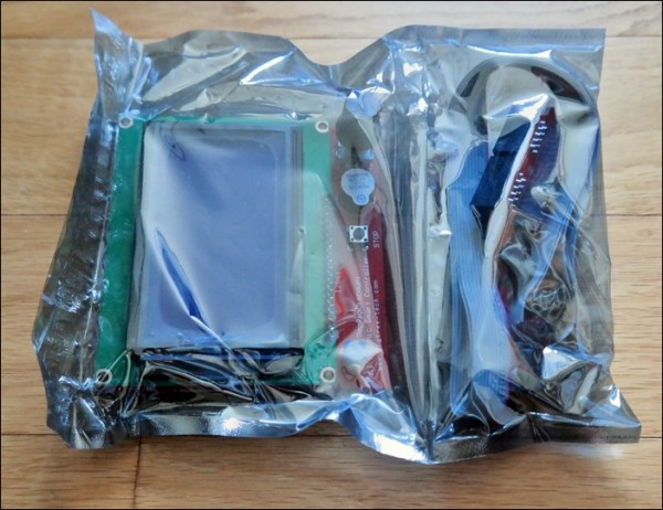

제품 수령..
이 제품은 지난달에 열심히 이것저것 찾으면서 월초에 질러서 1~2주 전에 수령했습니다.^^

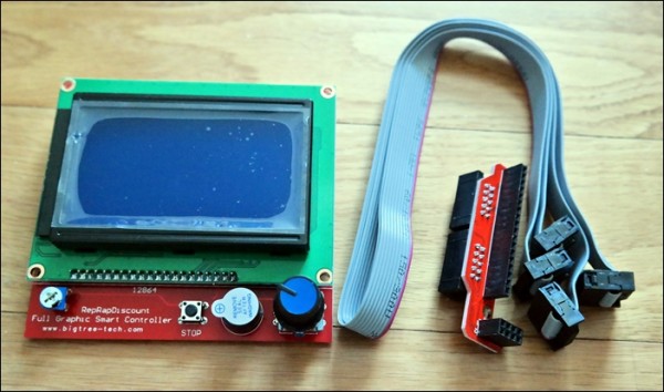

RAMPS 보드와 연결하기 위한 어댑터가 포함된 제품이라서 12864 액정하고 어댑터가 함께 들어있습니다.
02b725a0aaba3f4099ea140b12a4c6b0_1493833
12864 LCD는 이름에서 알 수 있듯이 가로 128 * 세로 64 도트를 출력할 수 있는 그래픽 LCD입니다.
이 제품의 정식 명칭은 RepRapDiscount Full Graphic Smart Controller입니다.
http://reprap.org/wiki/RepRapDiscount_Full_Graphic_Smart_Controller
좌측 하단 기판에 레이블이 보이죠^^ (ㅋㅋㅋ 흡사... RepRap 할인~ 으로 생각되겠습니다.)

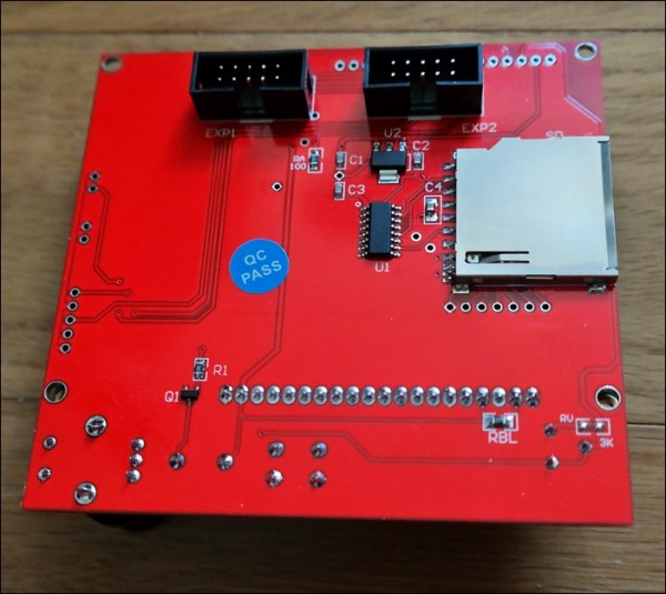

뒷면을 자세히 보면 SD 카드로부터 데이터를 읽어 들일 수 있도록 되어 있으며...
전압 처리를 위한 레벨 시프트로 74HC4050 버퍼 IC가 사용되었습니다.

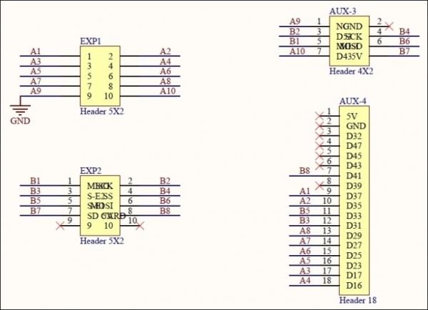

제 경우 아두이노에서 직접 제어할 필요가 있어서 각 포트가 어떻게 연결되어있는지 살펴보았습니다.
제가 사용 중인 아도브 리더 프로그램의 문제인지 모르겠지만 아무리 확대해도 MOSI 등 일부 글자가 겹치네요...
폰트를 바꾸거나 PDF 리더 프로그램을 바꾸려다 귀찮아서 Pass~하며 PDF 파일은 본 글에 첨부했습니다.

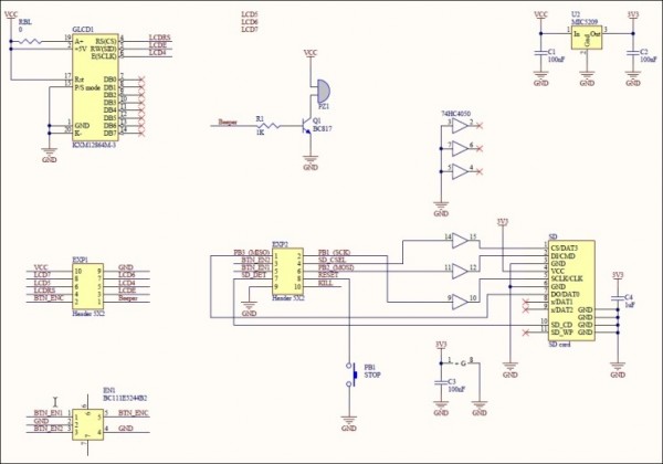

아래는 전체 스키마입니다.
역시 PDF 파일은 본 글에 첨부했으며, 이미지는 조금이나마 편하게 볼 수 있도록 원본 사이즈로 첨부했습니다.
 EXP1 헤더가 LCD와 관련되어 있고 EXP2 헤더는 SD와 관련된 곳이군요.
회로도의 중앙은 SD 카드와 관련되어 있고 상단 중앙은 피에조... 상단의 좌측이 제 관심사인 액정과 관련되어 있군요.
ㅋㅋㅋ.. 돌아 서면 잊어 버리기 때문에 나중에 필요할 때 좀 더 편하게 보기 위해 필요한 부분만 다시 캡처했습니다.

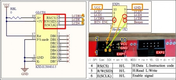

02b725a0aaba3f4099ea140b12a4c6b0_1493833 02b725a0aaba3f4099ea140b12a4c6b0_1493833
스키마를 보면 128*64 액정은 KXM12864M-3 디스플레이 모듈이 사용되었군요.
액정과 연결된 부분은 EXP1 커넥터의 3(LCDE), 4(LCDRS), 5(LCD4)번 핀하고 9(GND), 10(VCC) 전원핀 뿐이군요.
엄청난 편집의 귀차니즘을 뒤로하고... 아두이노 소스 쪽에서 다시 한 번 더 자세하게 정리하겠습니다.

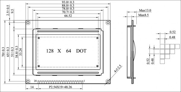

KXM12864M-3 디스플레이 모듈의 제원 정보입니다. (이미지를 클릭하면 좀 더 크게 볼 수 있습니다.)
내공이 딸려서 지금은 필요는 없지만...
직접 제어하거나 할 때에는 중요한 정보라 훗날을 위해 첨부해 놓습니다.^^
(사진을 클릭하면 아주 조금 더 크게 볼 수 있습니다.)
도트 피치는 0.48*0.48에 도트 크기는 0.52*0.52까지 표현이 가능하군요.
제품 구동에 중요한 정보입니다.*^^*
만약, KXM12864M-3 디스플레이 모듈이만 구매해서 직접 제어하실 분들은 참고하셔야겠군요.

그다음으로 중요한 핀 연결에 대한 설명입니다.
제가 제품을 구매할 때마다 가장 어려워하는 부분입니다.*^^*
제품을 구매하면 어떤 핀을 아두이노에 어떻게 연결해야 하는지~ 너무~ 너무~ 어렵죠~?
초반부의 스키마 그림에서 살펴봤듯이 Smart Controller에 연결된 핀은 빨간색으로 표시한 4,5,6번 핀입니다.
4번 핀 RS(CS)는 High 일 때 Data를 Low 일 때 명령 코드를 처리하는군요.
5번 핀 R/W(SID)는 High 일 때 Read를 Low 일 때 Write를 처리하고 6번 핀에서는 Enable signal을 처리합니다.
아직은 뭐가~ 뭔지~ 모르겠지만~  SPI 정도로만 생각하고 Pass~

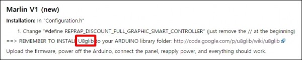

Smart Controller 위키에 나와있듯이 Marlin펌웨어에도 U8glib를 사용하고 있습니다.
따라서, 아두이노에서의 제어는 편하게 U8glib 라이브러리를 이용합니다.

끝으로, 저희가 구매한 제품은 LCD의 4,5,6번의 3개 핀만 연결되어 있습니다.
따라서, SPI를 사용하는 빨간색으로 표시한 생성자의 주석을 제거하면 되겠습니다.
이제 제일 중요한... 해당 생성자와 아두이노 핀과의 관계입니다.
주석을 보면 SPI에 대해서 아래처럼 설명되어 있습니다.
// SPI Com: SCK = en = 18, MOSI = rw = 16, CS = di = 17
해당 핀을 아두이노와 Smart Controller 제품과 어떻게 연결해야 할까요?
이해를 돕기 위해 지금까지 나온 것들을 모두 조합해서 편집해 봅니다. (원본 사이즈로 첨부해서 클릭하면 약간 더 커집니다.)
일단 커넥터의 경우 EXP1이 LCD와 관련되어 있으니 아두이노와의 연결은 EXP1 커넥터에 연결해야 합니다.
참고로, 제가 구매한 제품은 커넥터 방향이 사진처럼 보드 안쪽을 바라보고 있지만..
다른 제품의 경우 커넥터가 반대 방향(바깥쪽)으로 연결된 제품도 있는 것 같으니 참고하세요.
따라서, 구분하실 때에는 커넥터의 홈이 파인 부분을 바라봤을 때 좌측부터 1번 핀입니다.
최대한 사진에 숫자 등으로 표기했으니... 적절히 참고하시기 바랍니다.
사진을 보면 알 수 있듯이 LCD와 최종 연결된 핀은 EXP1 커넥터의 3,4,5번 핀입니다.
그리고 EXP1 커넥터의 가장 우측인 9번 핀은 아두이노의 GND에 연결하고, 그 위의 10번 핀은 5V에 연결하면 됩니다.
그럼 이제 마지막 남은 EXP1 커넥터와 LCD 드라이버와 아두이노 소스와의 SPI 관계를 살펴봅니다.
샘플 소스의 주석을 보면 아래처럼 설명되어있습니다.
 - SPI 통신시 "SCK = en = 18"로 나와 있으며 사진의 우측 하단에 있는 KXM12864M-3의 6번 핀 설명이"Enable signal"입니다.
   이제, 좌측 사진 상단을 보면 KXM12864M-3의 6번 핀은 EXP1의 5번 핀과 연결되어있습니다.
 - "MOSI = rw = 16"의 경우에는 KXM12864M-3의 5번 핀이 "R/W"이며 EXP1의 3번 핀과 연결되어있습니다.
 - "CS = di = 17"의 경우에는 KXM12864M-3의 4번 핀이 "CS"이며 EXP1의 4번 핀과 연결되어있습니다.

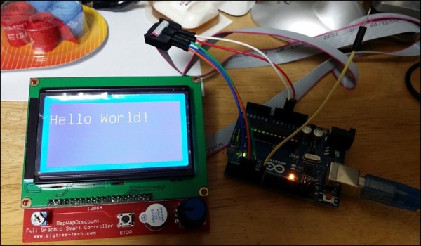

아두이노의 3,4,5번 핀에~ 연결했습니다.
테스트한 김에 그래픽 예제도~
초반에 포커스가 안 맞아서 잡으려고 했는데... 후반하고 큰 차이 없는 것 같군요.
