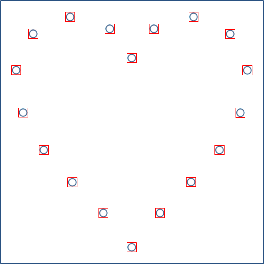

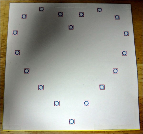

LED 하트 모양 작업을 위한 이미지 파일과 세부적인 설명은 아래 링크의 글을 참고하시기 바라며,
링크 타고 방문하기 귀찮은 분들을 위해 타공을 위한 이미지 파일은 이 글에도 파일로 첨부했습니다.
http://blog.naver.com/dev4unet/220854566127
2782b331f7be2dce3fe875c3f5816ca6_1479359
사용할 포맥스가 300*450mm 제품이라 30Cm를 사용하기 위해서 패널은 가로*세로 15Cm로 맞췄습니다.
LED 홀 사이즈는 SMD 5050 사이즈에 맞게 5mm로 했으며 대략 5~6mm 정도 되니 참고하셔서 구멍을 뚫기 바랍니다.
WS2812B가 아닌 기존처럼 5파이 동그란 LED를 사용하고 싶은 분들은 원형을 뚫으시면 되겠습니다.^^;;
하트 이미지를 출력하신 후 포맥스를 가로*세로 15Cm로 자르세요.
포맥스가 30Cm 넓이라서 15Cm 폭으로 자르고 반으로 쪼개면 15*15Cm의 패널이 두 개 만들어집니다.(하나는 뒷면용)

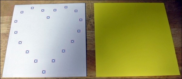

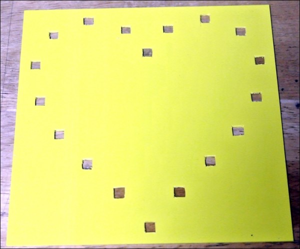

구멍을 뚫기 위해 출력한 종이를 포맥스 위에 붙이고 칼로 구멍을 뚫으면 되겠습니다.
남들은 1~20분이면 끝나는 포맥스 타공 작업을 무려 5~6시간 정도에 걸려서 힘들게 구멍을 다 뚫었네요...ㅠㅠ;;
절반 정도 뚫고 나니 한동안 손이 너무 아파서... 처음에 골랐었던 비타포유 박스에 구멍을 뚫는 게 좋았을 것 같다는 생각이..ㅜㅜ
눈이 안 좋으니 겨우 구멍 18칸을 뚫기 위해 칼질만 대략 1천 번 가까이 한 것 같군요... -_-;;
처음으로 포맥스 삽질하면서 느낀점은...
처음에는 오차를 줄이기 위해 한쪽 면씩 칼로 4~8번씩 그으며 사각형 모양을 죽어라 칼질하면서 뚫었는데...
눈이 안 좋아서 정확하게 모서리까지 칼질이 잘 안되니 엉뚱한 곳으로 칼질이 되고 칼질만 엄청나게 한 것 같습니다.^^;;;
LED 크기에 딱 맞도록 5mm를 정확하게 도려내려고 했지만, 역시나 저는 지그재그로 제멋대로 칼질이 되더군요.^^
포맥스는 두께가 얇아서 칼로 한쪽 구멍을 먼저 뚫고 나서 슥슥~ 톱질하듯이 도려내는 게 가장 빠를 것 같습니다.
다음에는 편하게 드릴로 원형 구멍을 먼저 뚫고 나서 칼로 사각형 모양으로 만드는 게 압도적으로 빠를 것 같다는 생각도 들더군요.^^;;
다들, 알아서 편하게 구멍을 뚫으시기 바랍니다.*^^*

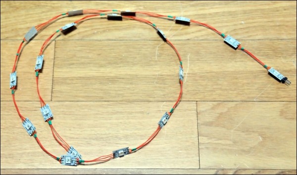

::WS2812B 18개 준비하기::

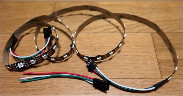

제가 구매한 가성비가 가장 좋은 1미터에 60개짜리 스트립은 간격 문제로 제가 사용한 하트 모양에 맞출 수 없습니다.^^
절취선을 따라서 18개로 자른 후 아래처럼 다시 전선으로 이어주시기 바랍니다.
끊어진 부분을 전선을 이용해서 원하는 형태로 휠 수 있도록 다시 붙이는 작업이라 굳이 설명이 필요 없습니다.^^;;;
워낙 간단한 작업이라 보다 자세한 설명은 기존의 글을 참고하시기 바랍니다.
18개의 LED를 납땜했으면 정상적으로 납땜이 되었는지 아래 글을 참고해서 테스트하시기 바랍니다.

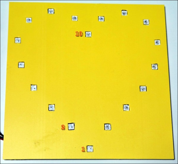

가장 어려운 작업은 전부 끝났으니.. 그냥 편하게 하트 구멍에 맞게 WS2812B의 LED를 끼워 넣으면 됩니다.
저는 기존에 만들었던 LED 하트 작품과 비슷한 퍼포먼스를 위해서 하트의 가장 하단을 1번으로 했습니다.
기존에는 구현할 수 없었던 맨 밑에서부터 시계 방향으로 회전하는 것을 구현하기 위해 1번부터 시계 방향으로 배치했습니다.
이때, WS2812B를 접착하는 방법은 5050 LED 측면의 WS2812B의 철판에 글루를 살짝 묻혀서 눌러주면 깔끔하게 잘 붙습니다.
즉, 사진에 표시한 부분에 글루를 묻혀서 패널에 붙이시면 됩니다.
LED 18개로는 발열이 없을 것 같지만 발열이나 부품 위에 묻히는 게 살짝 걱정되면 WS2812B 뒷면에서 글루로 살짝 고정해주세요.^^
(모든 LED가 정상 동작하는지 확인 후에 WS2812B 뒷면에서 완벽하게 고정하시기 바랍니다.)

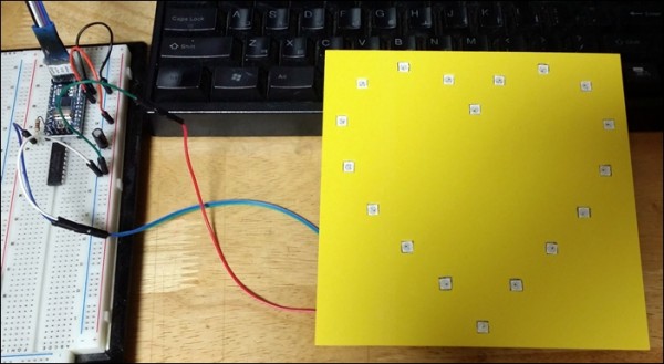

WS2812B는 총 3핀으로 되어있으면 가운데의 데이터 핀을 저는 아두이노 프로 미니의 6번 핀에 연결했습니다.
그리고 장착한 WS2812B가 정상 동작하는지 확인하기 위해 기존 강좌에서 사용했던 소스를 그대로 사용했습니다.
http://blog.naver.com/dev4unet/220852108752
세부 내용은 위 글과 위 글에 나온 링크의 글을 참고하시기 바라며, 네오픽셀 테스트는 간단하기 때문에 요약하면,
https://github.com/adafruit/Adafruit_NeoPixel GitHub 사이트에서 Adafruit NeoPixel Library를 다운 받아서
폴더 이름을 Adafruit_NeoPixel로 변경해서 아두이노의 라이브러리 폴더에 복사하거나 스케치의 라이브러리 추가 기능을 이용하세요.
네오픽셀 라이브러리를 설치 후 아두이노를 재실행하시고 예제에서 Adafruit NeoPixel의 Simple 예제를 불러옵니다.
그리고 아두이노와 연결된 핀 번호와 사용할 LED 수를 선택해주면 간단히 테스트할 수 있습니다.
즉, 아래 두 부분만 변경하면 간단하게 테스트할 수 있습니다.
#define PIN                  6     // 아두이노와 연결된 핀 번호
#define NUMPIXELS      18    // RGB 하트는 총 18개의 LED를 사용합니다.
다만, 제 경우 각 LED마다 매번 색상을 랜덤하게 가져오도록 소스를 조금 수정했었습니다.
링크에 사용된 소스 그대로지만 테스트에 사용한 소스 파일도 본 강좌에 첨부했습니다.

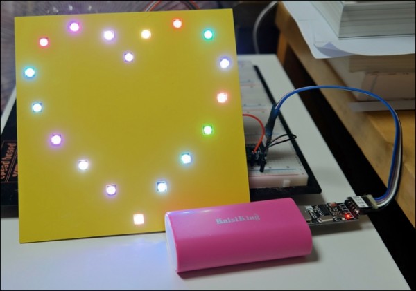

정적으로 잘 동작하는군요.*^^*V
그 외의 퍼포먼스는 기존 강좌를 참고해서 직접 다양하게 구현해 보세요.^^

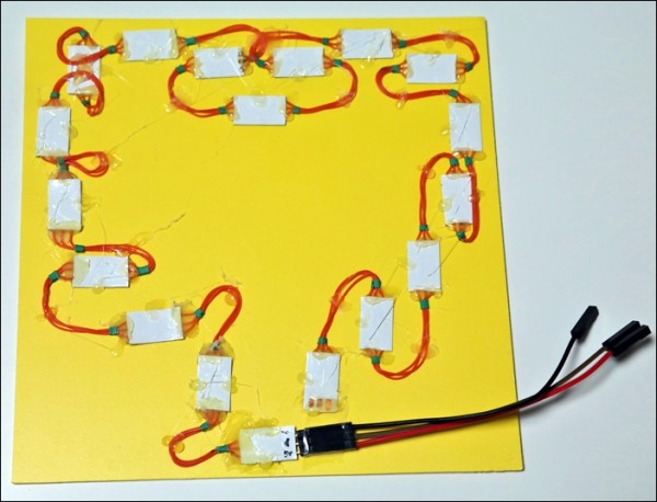

동작 확인 후에 글루로 고정된 최종 형태입니다.
참고로, 제 경우에는 아직 박스 형태를 어떻게 조립할지 결정을 못 했기에 위 사진의 좌측 중단의 9시 방향처럼...
WS2812B를 편하게 배치할 경우 배선이 패널 측면으로 휘어야 할 경우에는...
가급적 배선의 방향을 바꿔서 패널 측면이 아니라 다른 곳을 향하도록 돌렸기에 겹치는 부분들이 많습니다.ㅜㅜ
그리고, 제 경우 아이들과 갖고 놀다 보니 혹시나 싶어서 배선도 패널에 붙여놓고... 배선과 WS2812B 모두 글루로 도배했습니다.^^;;
나중에 하트 정중앙에 액정이나 도트 매트릭스를 넣어야 해서 혹시 모를 사태를 미연에 방지할 목적도 있었습니다.^^;;
무엇보다 기존 글을 보셨으면 아시겠지만....
WS2812B의 LED를 최대한 패널에 밀착해서 붙이려고 너무 얇은 전선을 사용한 것이 마음에 걸려서 글루로 도배를....^^:;

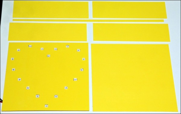

케이스를 박스 형태로 만들기 위해 포맥스의 폭을 5Cm로 해서 4개의 측면은 잘라놨는데..
아직 작품의 최종 형상이 완성된 형태가 아니라 아이들과 놀면서 가끔씩 열어야 할 것 같더군요.^^
