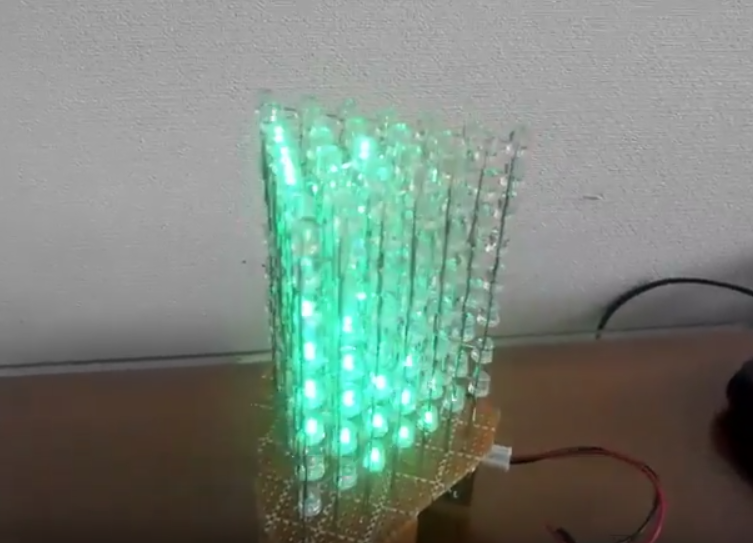

전자공작하면 빠질 수 없는 LED CUBE, 저는 삼각탑 (PRISM) 으로 만들어 보았습니다.

이쁘게 나왔네요 ^

생각한 만큼은 불이 들어오네요 ^
