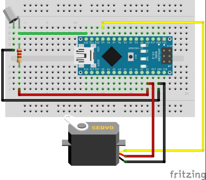

회로도
71adb75d43acb94437d76cf59245ca7f_1456908

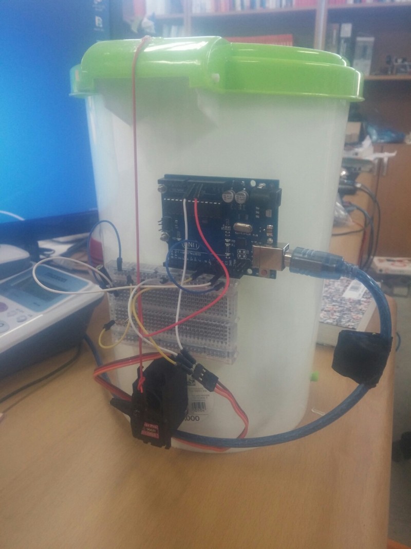

완성 모습
서보모터는 글루건이나 강력 접착제로 단단히 고정시키셔야 합니다.
흔들리면서 빠질 수도 있습니다.

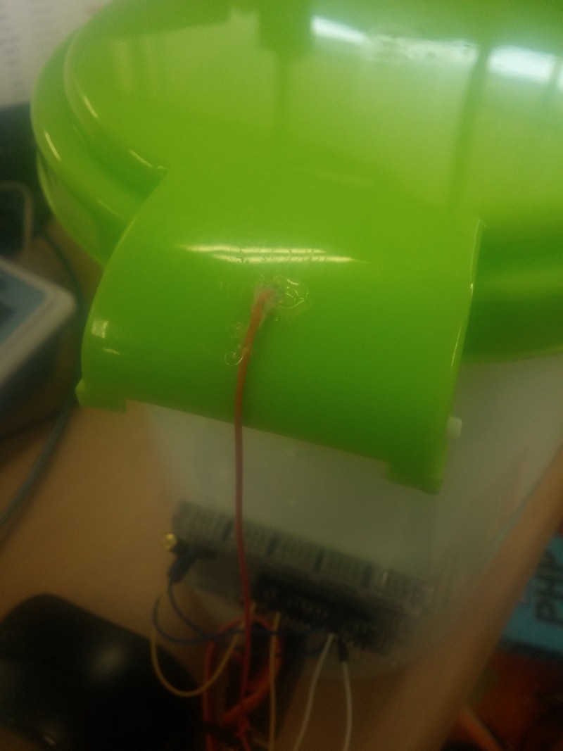

서보혼 한쪽 끝에 점퍼선 끝을 잘라 연결하시고, 뚜껑에도 연결합니다.
71adb75d43acb94437d76cf59245ca7f_1456909
글루건으로 고정시켜줍니다. 낚시줄이나 철사로 하는 것이 더 안전합니다.
브레드 보드는 스티커를 때어내고 접착시키면 됩니다.
틸트 센서는 위로 굽혀줍니다.
