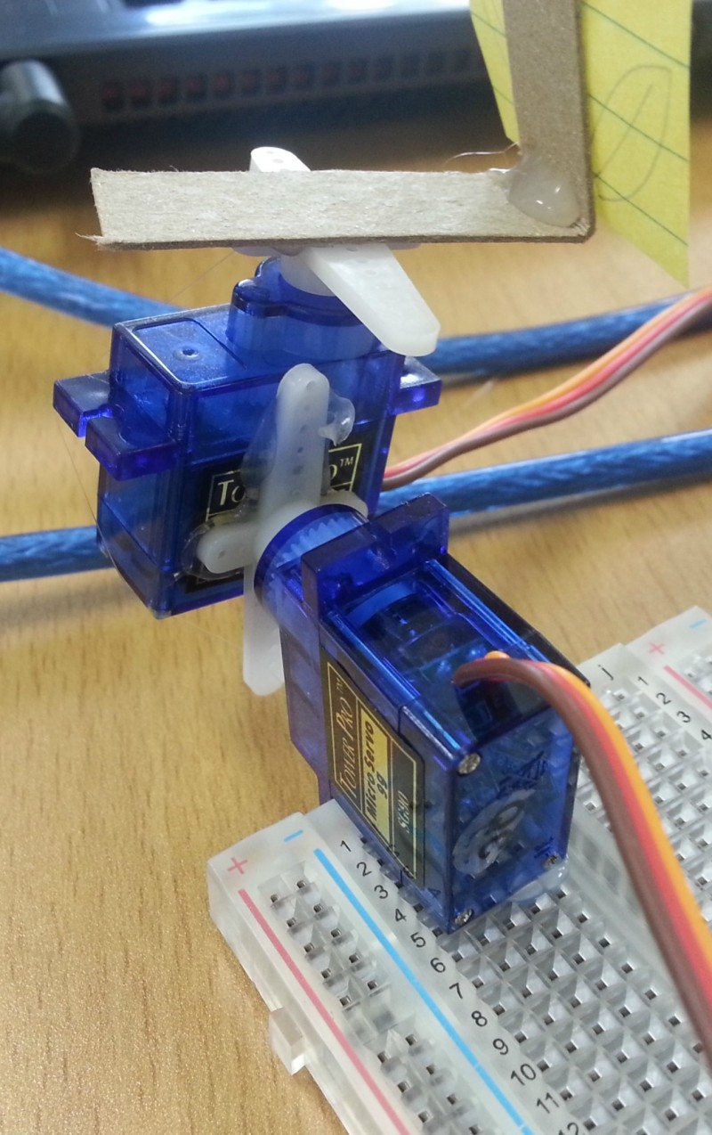

꽃 로봇이라함은 1개 이상의 서보모터를 사용하여서
2축으로 움직이면서 말단부에는 꽃 그림이 그려져 있는 로봇을 칭합니다.
여러분이 꽃말고 다른것을 그리셨다면 좀더 특별한 로봇이 될것입니다.
[꽃 로봇 구조]
02cd46d8a607ca14b01d10ead866e139_1458218
꽃로봇은 빵판을 베이스로 글루건을 통해 2개의 서보모터를 연결 하였고 그위에 종이를 붙여넣은 구조로 되어있습니다.

[배선]
아두이노 --- HC-06
0번핀 --- Tx
1번핀 --- Rx
5v --- VCC
gnd --- gnd
아두이노 --- 서보모터 1,2
(브레드보드가 붙은 서보모터가 1, 그림이 붙어있는 서보모터가 2)
5v --- VCC(붉은선)
gnd --- gnd(갈색선)
pin11 --- 1번 노란선
pin10 --- 2번 노란선
