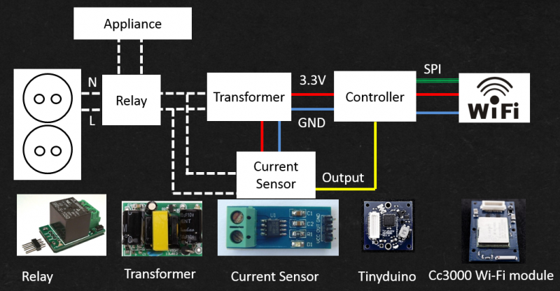

큐브(Cube)형태의 콘센트와 와이파이(WiFi) 신호를 사용하는 것에서 착안해 네이밍을 한 큐비파이(Cubi-Fi)는 에너지 사용량을 모니터링하는 디바이스로, 릴레이, 트랜스포머, 전류센서, 와이파이 모듈, 그리고 마이크로프로세서가 포함되어 있습니다.

과제를 수행하기 위해서는 각각의 컴포넌트에 대한 테스팅이 선행된 후, 모듈들을 결합하고 서버에서 에너지 사용량을 읽을 수 있도록 프로그래밍을 해야 합니다. 컴포넌트들에 대해서는 아두이노를 활용하여 테스팅을 완료하고, WAMP를 사용하여 서버를 구축한 후 스마트폰을 통해서 값을 읽도록 합니다. 또한, 원격으로 전구 제어도 하여 실제로 에너지를 차단하는 기능도 포함시킵니다.

4. 개념설계 및 상세설계
39cf51db2389eeb0cf725e3631ed0a00_1475558
