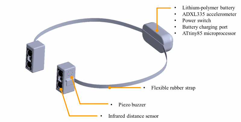

시각 장애인들은 케인(Cane)이라는 지팡이를 보조기구로 삼아 보행을 하거나 위험물을 인식을 합니다. 하지만, 지팡이를 사용하여 보행을 하려는 지면을 인식할 뿐, 머리를 보호해줄 수 있는 장비는 하지 않는 것이 현실입니다. 구글 글래스 및 다양한 웨어러블 디바이스에서 음성인식을 통해서 시각장애인들을 위한 시스템을 개발하려는 시도를 하였지만, 비용 및 착용감등의 이유로 실정에 맞지 않다는 의견도 있었습니다. 이에 따라서 사용자에게 보다 편의성이 있고, 저렴한 가격, 가벼운 무게, 그리고 충분한 센싱 범위를 위해 Visiglass라는 디바이스를 제안하게 되었습니다.
39cf51db2389eeb0cf725e3631ed0a00_1475559
2. 과제 해결방안 및 수행과정
Visiglass는 두 부분으로 구성되어 있는데, 첫번째 부분은 적외선 거리센서를 통해 거리를 인식하며, 두번째 부분에서는 배터리, 가속도센서, 스위치, 충전포트, 그리고 마이크로프로세서가 포함된 부분입니다. 아두이노를 사용하였기 때문에 프로그래밍은 어렵지 않게 구현할 수 있으며, 피에조버저를 통해서 사용자에게 감지된 거리를 사운드로 변환해서 들려주게 됩니다.
3. 출품과제의 기술 및 개념 설계
3D 프린터를 활용한 하드웨어 제작을 통해 구현될 Visiglass를 통해서 시각장애인들에게 보다 저렴하고, 신뢰할 수 있는 센서 디바이스를 커스터마이징할 수 있을 것이라 생각됩니다.
