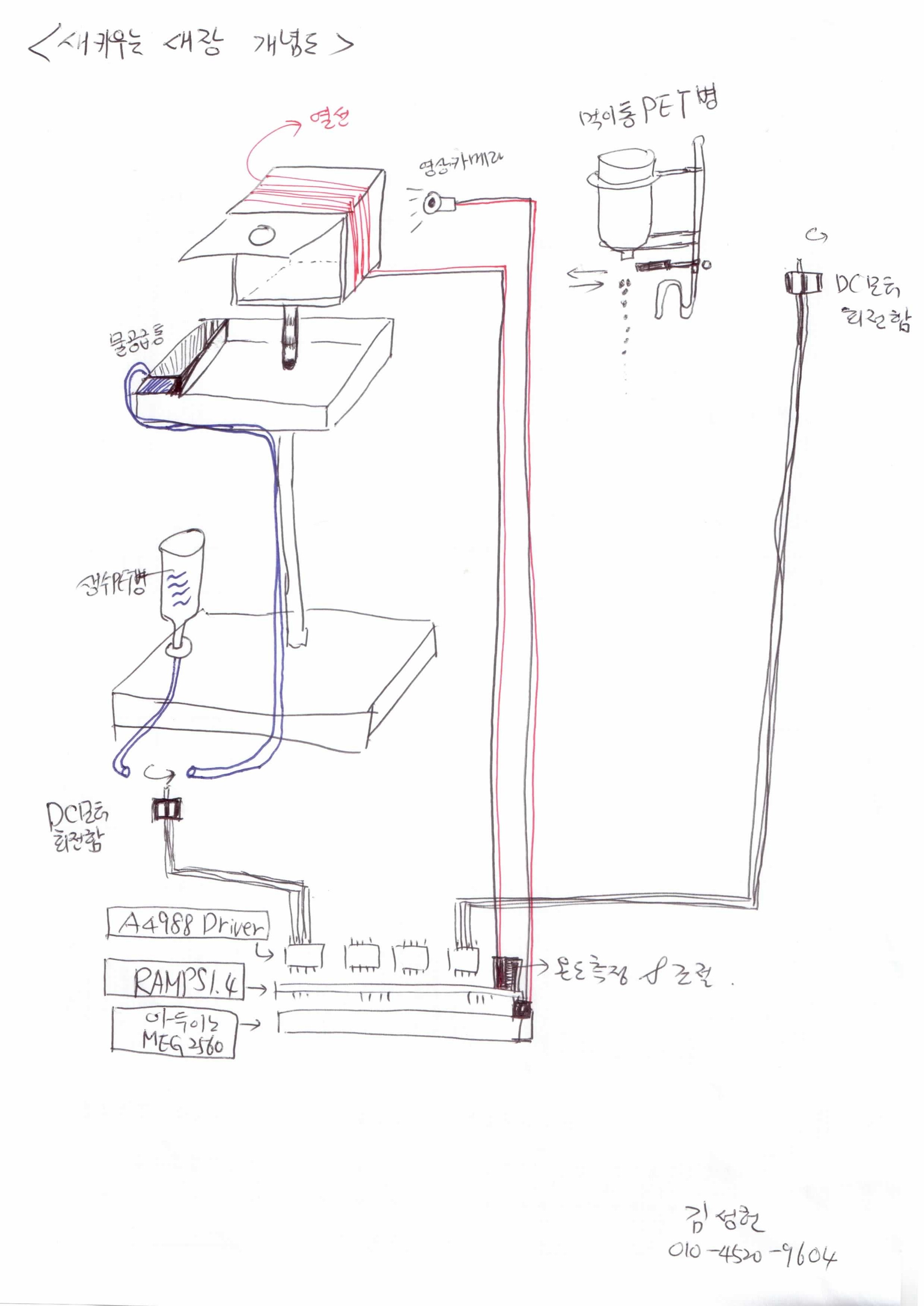

<1단계 개발과정>
1. 제목 : 새 키우는 새집(스마트 새집)
2. 구현내용 : 아두이노와 센서를 이용해 새에게
① 물을 주고
② 먹이를 주고
③ 따뜻하게 하고
④ 주인이 원격지에서 화상으로 관찰해서 병이 있는지 알 수 있게 해주는
새장을 개발한다.
3. 개발이유 : 귀농할려는데, 교육과 다른 일 관계로 한 달간 정도 자리를 비우는 경우가 많아 이럴 때도 새가 생존할 수 있는 스마트한 새집이 필요합니다.
4. 전체 개념도 :
  -첨부파일 참조-

질문내용
1. 4가지 필요한 기능중 스텝모터(NEMA17)를 움직이는 부분은 오픈소스 3d 프린터에 사용되어지는 RAMPS1.4와 A4988 드라이버를 써서 움직이는 것은 실현했는데 ①물을 끌어올리는 방법모이를 공급하는 PET병의 입구를 ON/OFF로 통제하는 방법을 잘 모르겠습니다
2. ③열을 올려주는 열선을 아두이노로 통제하는 방법영상을 PC 로 보내오는 방법에 대해 자세한 가르침을 부탁드립니다.

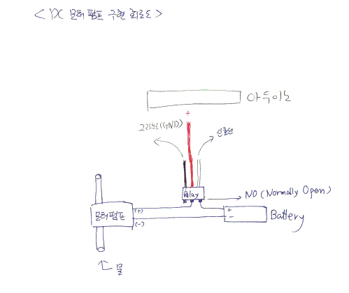

문제해결
1. 아두이노 선생님의 도움으로 물을 끌어올리는 방법에 대해 아두이노 + Relay + DC용펌프 +수로관을 연결하면 되다는 것을 알았습니다. 이들을 연결하는 방법은 다음과 같습니다.
  -첨부파일 참조-
