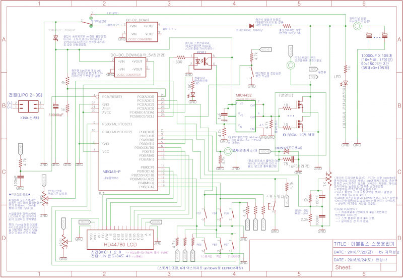

회로도는 아래와 같습니다. 가능한 쉽게 이해가능하도록 코멘트를 달아놓았습니다. 회로를 구성하면서 삽질을 하고 났더니 기본이 중요함을 다시한번 깨닫게 되었습니다. 예를들어 처음에 아래 Atmega8 마이크로콘트롤러로 제어회로를 만들면서 별로 중요한것 같지않아, reset회로를 빼먹고 구성하였습니다.  물론 reset회로 없이도 잘 돌아 갑니다.. 하지만 계속 껏다켯다 하다보니 이상증상이 간혹발생하더라구요. 예를들어 가끔 LCD글자가 깨진다던가, EEPROM 값이 변경된다던가... 첨에는 간혹 껏다켤때만 발생하여 왜그런지몰라 몇날몇일 고민했습니다. 결국 debug,구글검색등을통해 공부해보니, reset회로가 빠져서 생긴현상이었습니다.
reset회로는 첨에 마이크로콘트롤러가 켜질때 안정적전압으로 올라가는 짧은순간 reset기능을 수행하여 초기회로가 안정적으로 부팅되도록 해줍니다. 물론 fuse쪽에서BODLEVEL 4v0과 BODEN설정도 해 주어야합니다.  말로설명하기 어렵고.. 위증상을 경험해보시면 이해가 되실겁니다. reset회로 꼭 달아주세요. 기본~!

2. 전체 회로도
  그동안 수없이 고쳤던 회로도 공개합니다.. 이해하기 쉽도록 설명을 달아놓았으니 굳이 별도 설명은 불필요하겠네요. 작은글씨 잘 읽어보세요~
 * 초기 회로설계시 콘덴서모드가 잘될지 확신이 안서서 아래와같이 듀얼모드(콘덴서모드, 고방전Lipo모드)로 설계하였습니다. 하지만
   콘덴서 모드가 잘 동작하여 굳이 Lipo direct모드를 쓸일은 없겠네요 ㅎ

3. FET선정 참고
  그리고,  처음 제작하고 테스트 하가다 FET 터졌었는데 원인을 파악해보니, 첨에 사용했던 3034는 높은전압특성이 좋지않은것 같습니다. 1404 10개로 바꾸니 안정적으로 동작합니다. 아래 스폿용으로 사용되는 몇가지 FET별 중요 파라미터인 SOA(safe operating area)를 정리해 놓았습니다. 대략 10v / 10ms기준으로 봤을때 허용전류가 높은소자가 스폿용으로 좋은것이라고 보시면 될것 같습니다.
아래표에서 보면, IRFP2907 과 IRFP3703이 특성이 가장좋은것으로 보입니다. 향후에 스폿기를 만들게되면 2907로 만들어 보고싶습니다.
높은전압방식으로..  성능이 좋은만큼 가격은 후덜덜~ (세상사 그렇죠..ㅎ)    가성비좋은 1404 10개정도면 좋습니다.
