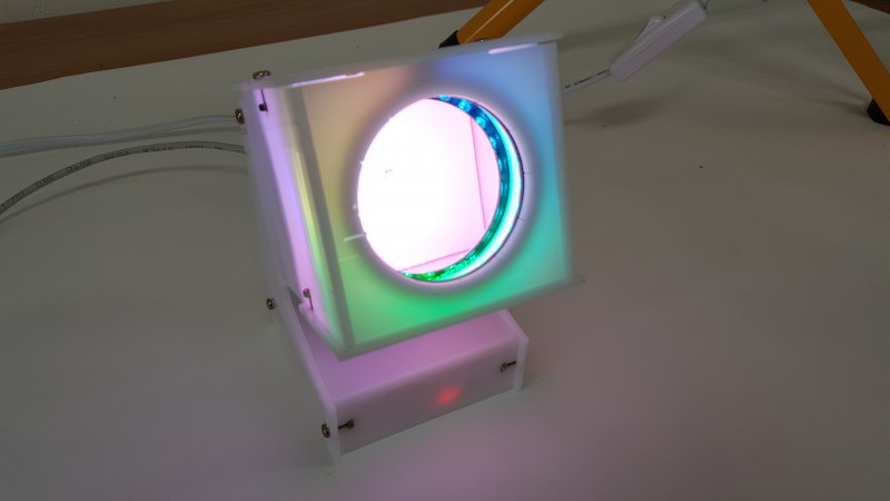

해시계와 비슷한 그림자를 이용한 LED 아날로그 시계입니다.
6a63e30e67a05d4273e0cfc762ff3ef2_1458103
시간만 계속 나타내고 있으면 재미없으므로 소리가 들리면 3초동안 시간을 표시하고, 그 외의 상황에서는 위의 사진과 같이 네오픽셀이 굉장히 예쁘게 무지개 색으로 빛이 나게 됩니다.

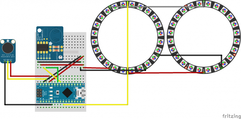

회로구성 및 준비물 입니다.
6a63e30e67a05d4273e0cfc762ff3ef2_1458105
회로에 구성된 부품들은
네오픽셀 링 24 두개아두이노 나노 보드DS1307 RTC 모듈LM393 사운드 센서 모듈 입니다.
(회로에는 LM393 모듈이 없어 스피커로 대체하여 그렸으나 LM393 모듈을 사용하여 주시면 됩니다.)

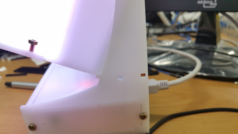

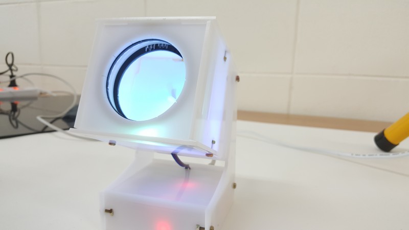

별도로 아크릴을 이용하여 케이스를 제작 하였습니다.
6a63e30e67a05d4273e0cfc762ff3ef2_1458106
케이스에는 홈을 파서 원하는 각도를 조절 할 수 있게 하였습니다.

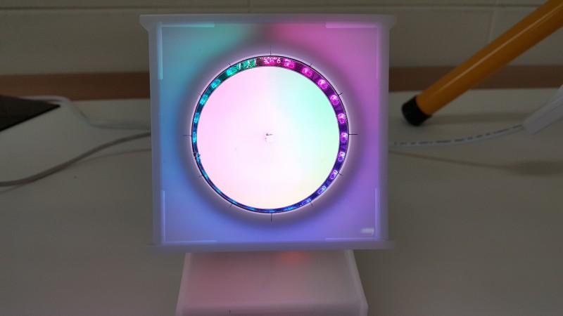

평상시의, 시간을 표시하지 않을 때의 모습 입니다.

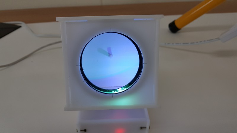

시간을 표시 할 때의 모습입니다.
