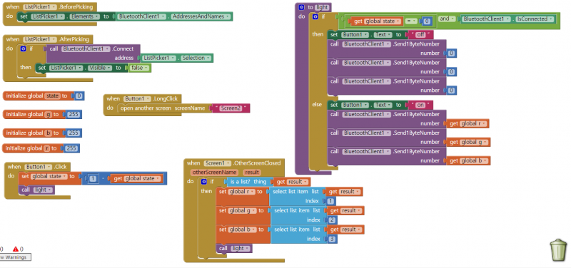

스크린 1의 블록은 다음과 같습니다.
02cd46d8a607ca14b01d10ead866e139_1458211
(누르면 확대됩니다.)
위와같이 생상값이 저장될 저역변수를 저장합니다.~!
블루투스 연결을 위한 블록들입니다.
성공적으로 블루투스에 연결되면 리스트 피커를 감춥니다.
light함수입니다. 조명을 키거나 끌때 사용됩니다.
버튼을 눌렀을 때 조명을 키고 끌 수 있도록 하는 블록입니다.
상태를 0과 1로 구분하는데,
1에서 0을 빼면 1이 되고
1에서 1을 빼면 0이 되어
상태를 반전합니다.
꾹 눌러서 색을 변경하기 위한 블록입니다.
버튼을 꾹 누르면 색을 선택할 수 있는 Screen 2로 넘어갑니다.
색을 선택한 뒤에 선택된 색으로 조명을 키기 위한 블록입니다.

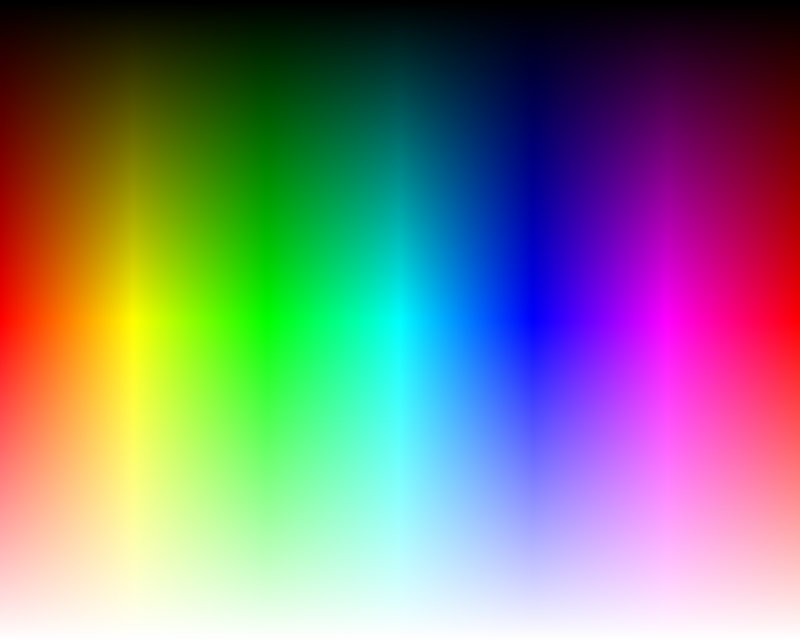

Screen 2
위의 이미지를 업로드합니다.
각 캔버스의 설정은 다음과 같이 합니다.
손으로 드래그하면 색을 선택할 수 있도록 하기 위한 블록입니다.
손을 때면 선택한 색을 스크린 1에 반환하고 종료합니다.

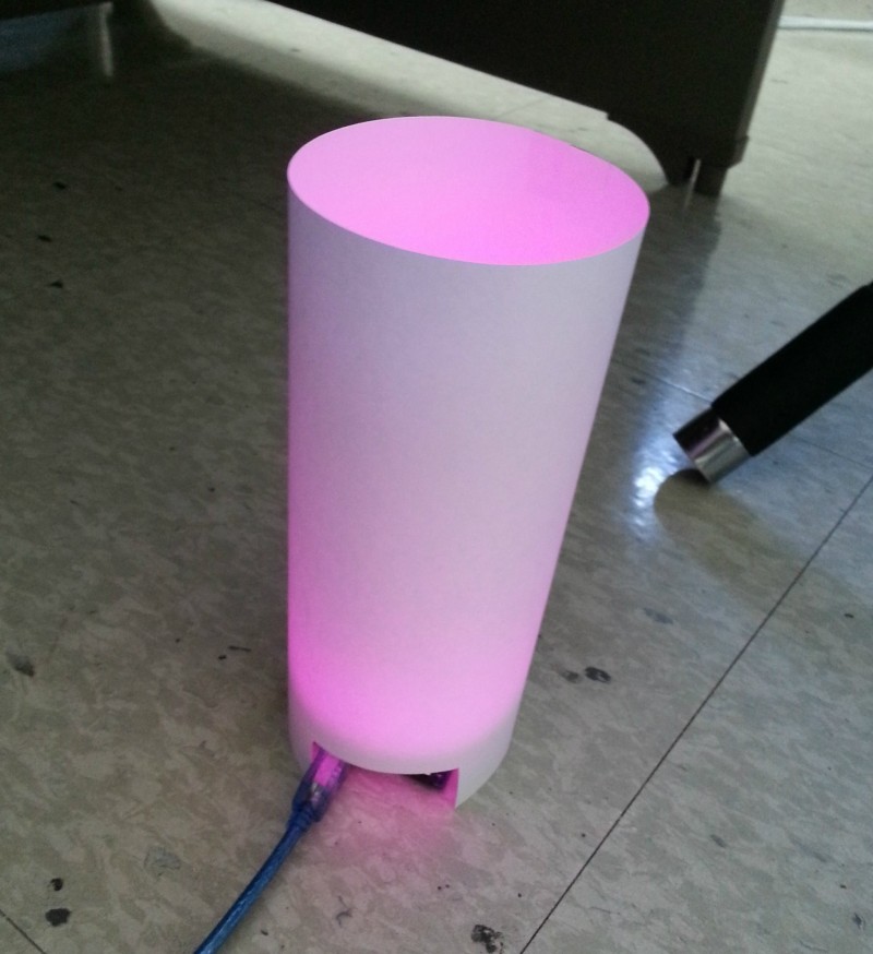

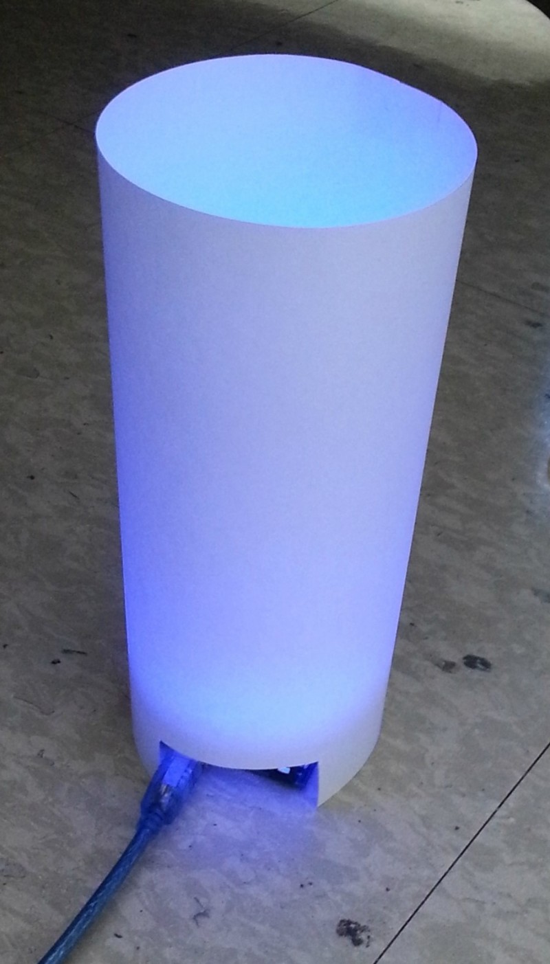

블루투스 모듈과 페어링 하신 뒤, 어플리케이션을 실행하여 연결하면.
완성!!
