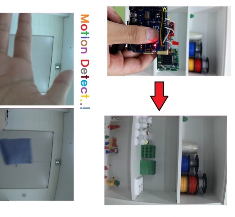

두번째 예제는 움직임이 감지되면 자동으로 사진 촬영이
되어 MicroSD 카드에 저장되는 예제입니다.

라이브러리의 예제에는 2가지(①Snapshot, ②Motion_Detector) 코드가 포함되어있으며 아래와 같습니다.
Snapshot는 버튼을 누를경우 LED가 깜빡이며 사진이 촬영되는 예제입니다.
Motion_Detector는 화면에 움직임이 감지 될 경우 0.5초 후 LED가 깜빡이며 사진이 촬영되는 예제입니다.
시리얼 모니터를 통해 연결상태 및 촬영상태를 확인할 수 있으며, 아두이노 IDE 프로그래밍 코드로
사진 해상도를 설정할 수 있습니다.
