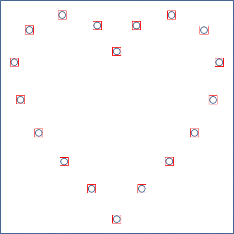

아래 사진을 출력합니다.
171bd319447704c747a36666514a00fb_1484143
그리고 포맥스나 두꺼운 박스 등을 15*15Cm 자른 후 출력한 종이를 붙입니다.
171bd319447704c747a36666514a00fb_1484142
기존과 동일하게 WS2812B가 들어갈 구멍을 뚫습니다.
