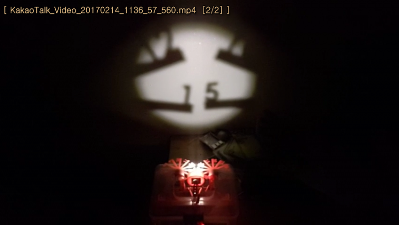

제가 이번에 만든 프로젝트는 바로 그림자 시계입니다! 말 그대로 그림자를 이용해서 시간을 표시하는 시계입니다.
이 숫자모양 그림자를 벽에 비추어서 현재 시간을 나타냅니다. 자 어떻게 나오는지 한번 볼까요?
 e12ab6a354674bb142d6b57ea5fcd586_1487040
이 시계의 원리는 간단합니다. 스텝 모터에는 숫자 모양 판이 달려 있고 뒤에는 led 가 있습니다.
이 led 가 벽에 빛을 비추면 숫자 모양 판에 있는 그림자가 생깁니다.  이 숫자 모양 판이 돌아가면서
각각 다른 그림자를 만들어 가며 시간을 나타냅니다. 간단하죠?
작동 영상을 보시면 더 잘 이해하실 수 있으실 겁니다!

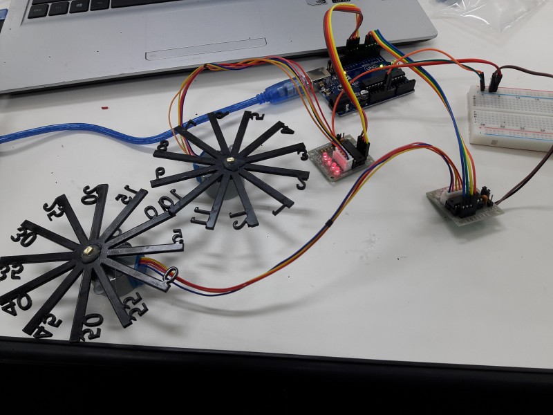

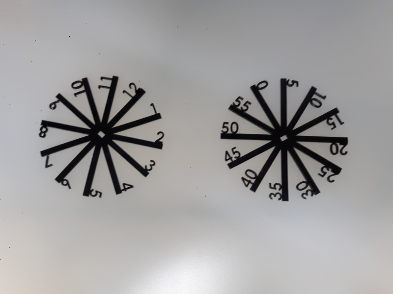

1. 숫자판 만들기
맨 첫번째로 숫자 모양 그림자를 만들어줄 숫자판을 만들어야 합니다. 이 숫자판은 레이저 조각기로 조각 하거나
3d 프린터로 출력 하시면 됩니다. dxf 와 stl 파일을 올려 놓으니 필요하신 분은 다운 받으시면 됩니다.

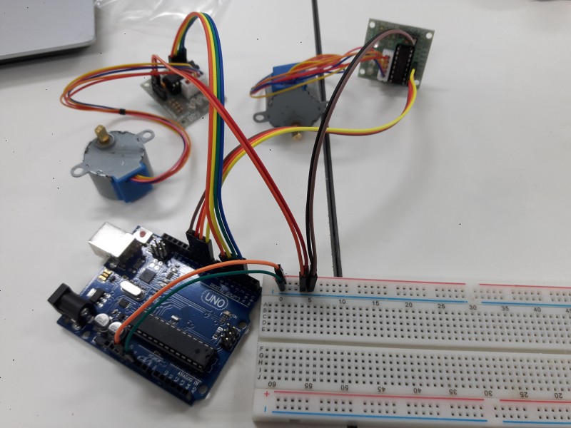

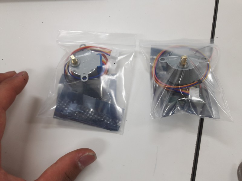

2. 스텝 모터 준비
다음으로 스텝 모터 2개와 스텝 모터 드라이버 2개를 준비해 줍니다. 저는 이 제품을 사용하였습니다.
http://mechasolution.com/shop/goods/goods_view.php?goodsno=5479&category=131014
각각 작동이 잘 되는지 확인해 주시길 바랍니다.
(가끔씩 작동이 안될 때가 있는데 다 만들어 놓고 작동이 안되면 안되겠죠?)

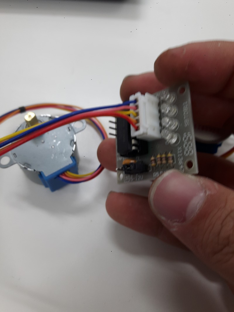

3. 스텝 모터 배선
스텝 모터 배선을 해줍니다. 꼼꼼하게 잘 되었는지 확인도 해주시길 바랍니다.
(저는 스텝 모터 배선을 헐겁게 해서 한동안 작동이 안되었습니다)

4. 숫자판 고정
스텝 모터에 숫자판을 끼우고 글루건으로 고정해 주세요.

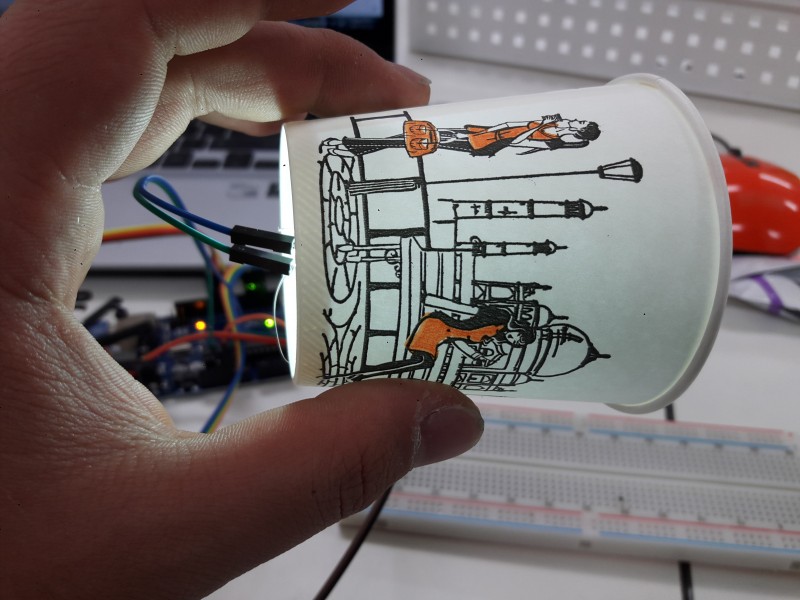

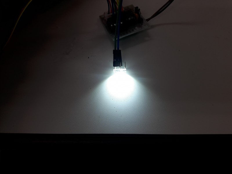

5. led장착
종이컵에 고휘도 led(일반 led를 사용하면 별로 밝지 않습니다)를 붙여 줍니다. led도 작동이 잘되는지 확인해 봅니다.

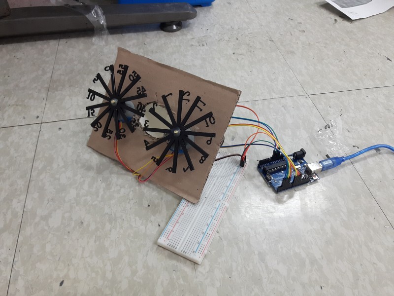

6. 박스 고정
박스에 구멍을 뚫어줍니다. (저는 빠르게 하려고 박스를 선택했는데 박스가 아니라 아크릴, 하드보드지
등 다 됩니다.) 그리고 그 구멍 뒤에 종이컵을 붙여줍니다. 그리고 앞에 스텝 모터 2개를 붙여주면 완성!
e12ab6a354674bb142d6b57ea5fcd586_1487058
아두이노 코드는 첨부하였습니다. (그냥 일반적인 스텝모터 돌리기 코드입니다)
