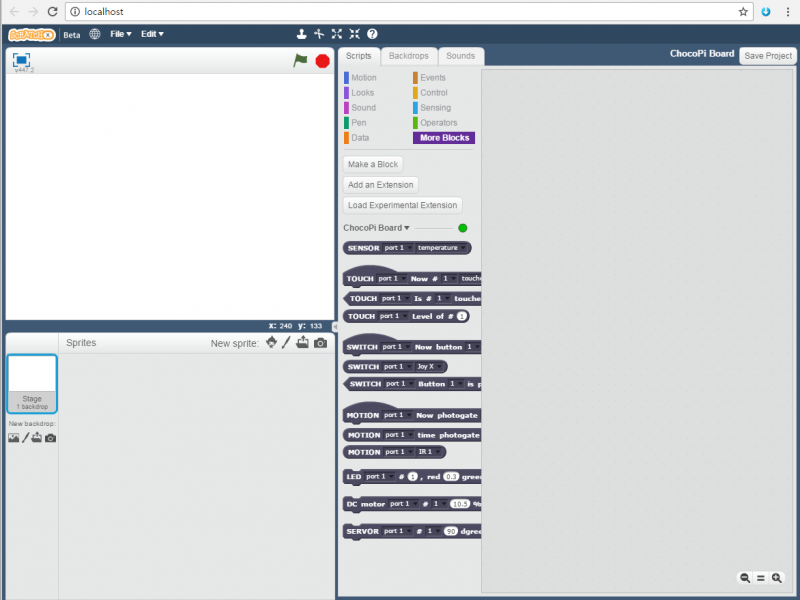

실행하게 되면, 다음과 같은 창이 하나 뜨게 되며, 크롬에서 스크래치 화면이 실행됩니다.
이 때, 플래시를 실행할 수 있도록 중앙의 플래시 이미지를 클릭하면 스크래치가 실행됩니다.
1fe2187819c6dfc8bd22db9a22352227_1487293

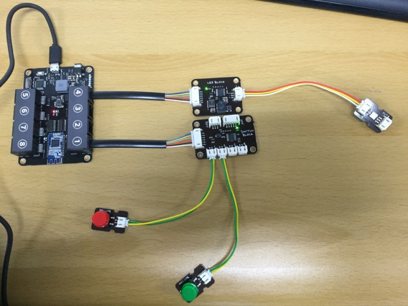

4. 빨간색 버튼을 누르면 빨간 LED가, 녹색 버튼을 누르면 녹색 LED가 켜지는 프로그램을 만들어보겠습니다.
먼저, SWITCH 블럭을 초코파이 보드의 1번에 연결한 후, 스위치 보드의 1번에 빨간색 버튼을 2번에 녹색 버튼을 연결합니다.
1fe2187819c6dfc8bd22db9a22352227_1487294
스크래치에서 다음과 같이 블럭을 생성해봅니다.
퍼즐 맞추기처럼 사용할 수 있으며,
포트 1번의 버튼 1번에 연결된 빨간색 버튼이 눌리면 (pressed) 포트 4번에 연결된 LED를 빨간색 50이라는 값으로 밝히라는 프로그램이며,
 하단의 블럭모듈은 버튼 2번에 연결된 녹색 버튼을 누르면 녹색 불빛을 내라는 프로그램입니다.
별도의 업로딩이 필요없습니다.
