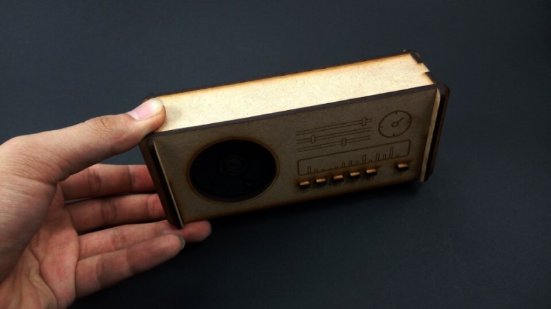

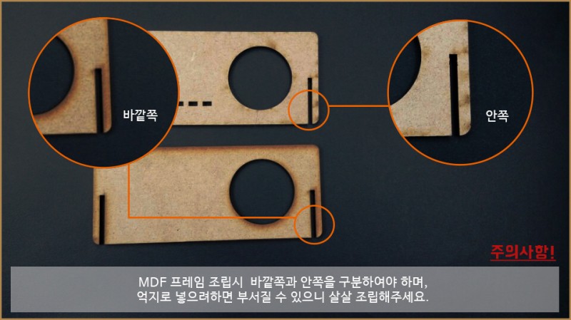

MDF는 고급재료는 아니지만 비교적 저렴하고, 무난한 멋을 표현할 수 있는 목재입니다. 레이저 커팅기나 CNC장비를
이용하면 아래 사진과 같은 재단이 가능하며, 간단한 아이템들을 만들어볼 수 있습니다. 필자의 경우 오토캐드를 통해
도면을 그리고 레이저 커팅기로  두께 3mm (3T)의 MDF를 절단하여 아래와 같은 블루투스 스피커를 만들어 보았습니다.

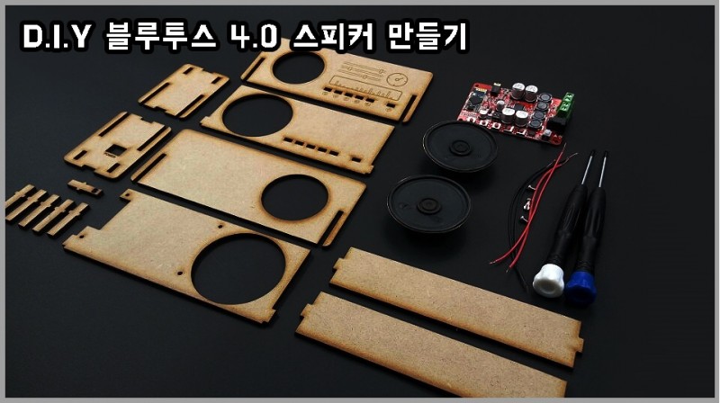

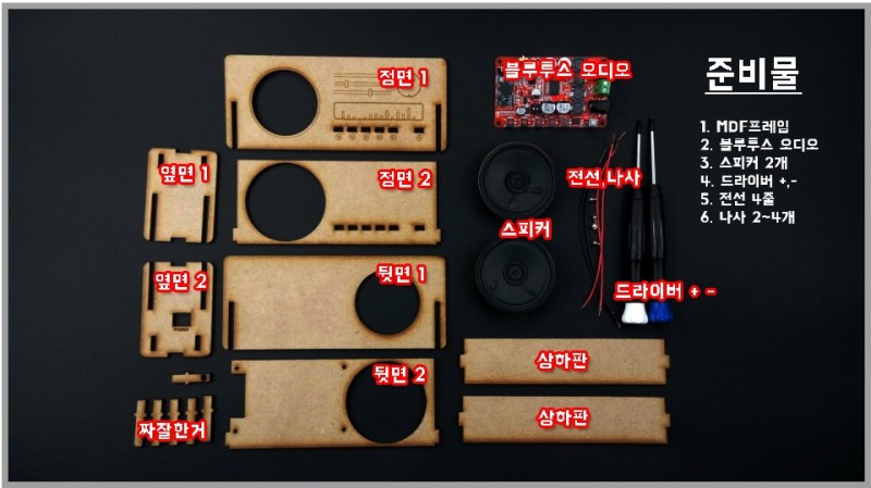

" 준비물 "

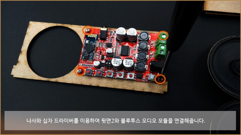

준비물은 총 6가지입니다. 외부의 껍대기가 되어줄 MDF와 소리를 출력할 스피커, 그리고 스피커의 출력을 높여주고
블루투스를 가능하게 해주는 빨간색 모듈 and 모듈을 고정하기 위한 나사와 드라이버 등입니다. 재료는 아래의 링크에서
구매할 수 있으며, 만드는 과정은.. 개인마다 다르겠지만 빠르면 10분 늦으면 1시간정도 걸리지 않을까 싶습니다.
"준비물 구매하기"

난이도    : ★★☆☆☆ (초등학생 고학년 이상)
조립시간 : 10분~1시간
용도        : 블루투스 스피커
전원        : 어댑터나 9v 건전지 꽂아 사용가능
파워        : 일반 가정용 스피커보다 약간 큰 듯.
음질        : 1~2만원하는 스피커보단 좋은듯.
크기        : 한손에 딱 들어와 Size
비용        : 3만원정도?

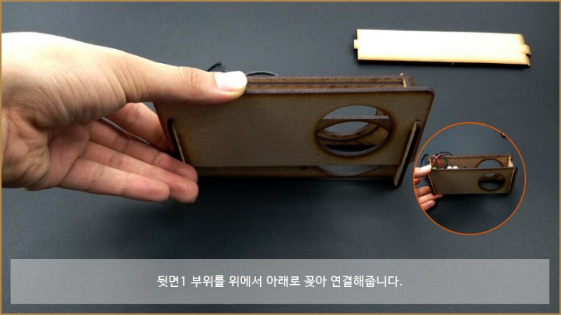

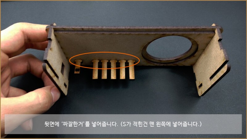

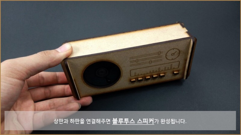

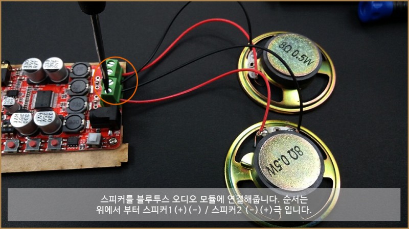

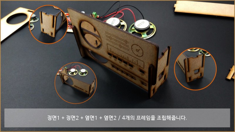

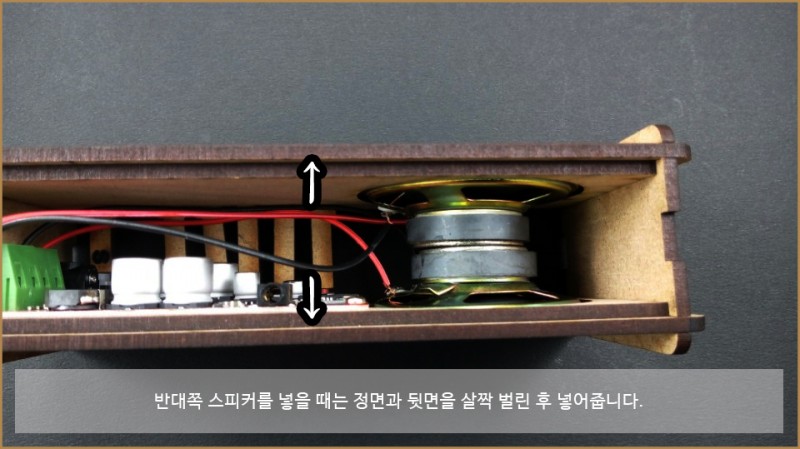

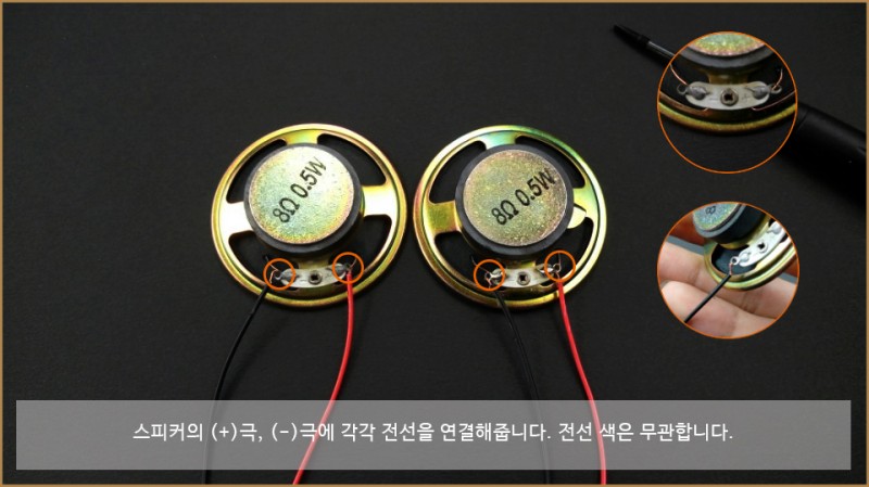

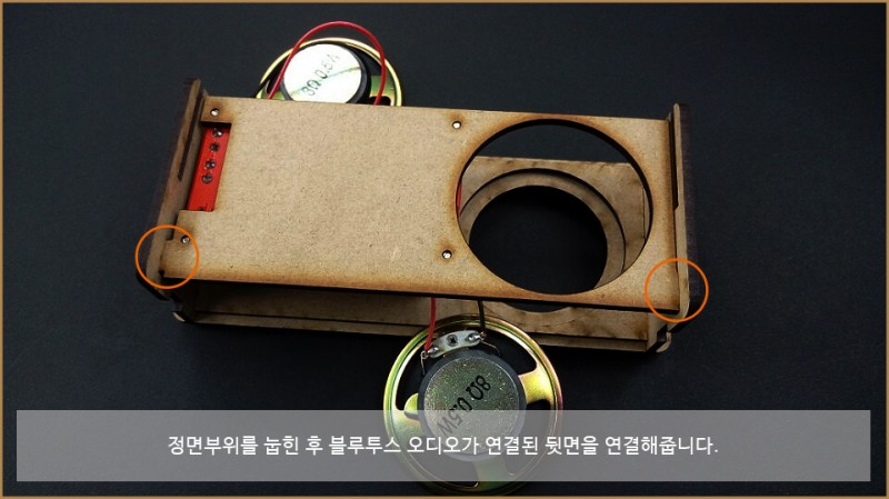

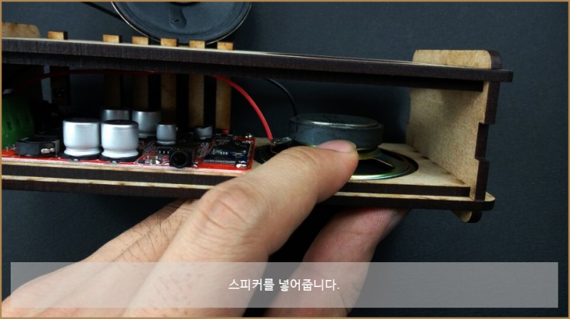

만드는법 : 아래의 사진보고 따라해주세요.
c2d98955a742bec85362bd0ff83ba79a_1487933
c2d98955a742bec85362bd0ff83ba79a_1487934
