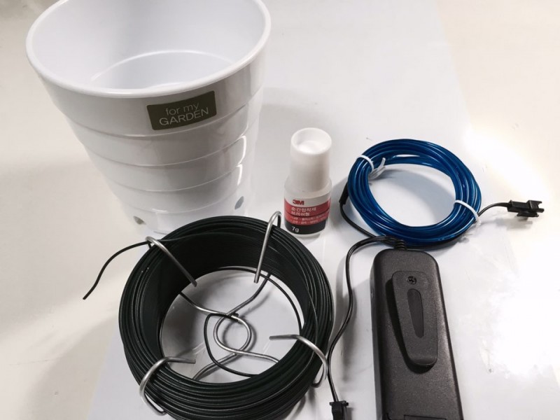

준비물
el 와이어, 전원 어댑터, 철사, 접착제, 화분

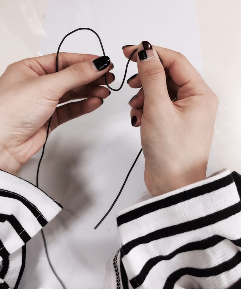

우선 준비하신 철사로 원하는 선인장의 모양으로 구부려서 만들어주세요.
철사로 모양을 만드실 때 구불거리지 않게 최대한 쫙 펴서 모양을 만들어주셔야
나중에 el 와이어를 붙일 때 철사가 el 와이어 밖으로 튀어나오지 않고 깔끔하게 붙일 수 있답니다.

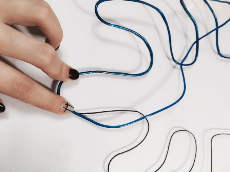

el 와이어를 붙이실 때 모양의 끝부분에 el 와이어의 끝부분부터 붙여주세요.
el 와이어의 끝부분부터 붙이셔야 나중에 화분 밑으로 뺄 때 끝부분이 아래로 내려갈 수 있습니다.

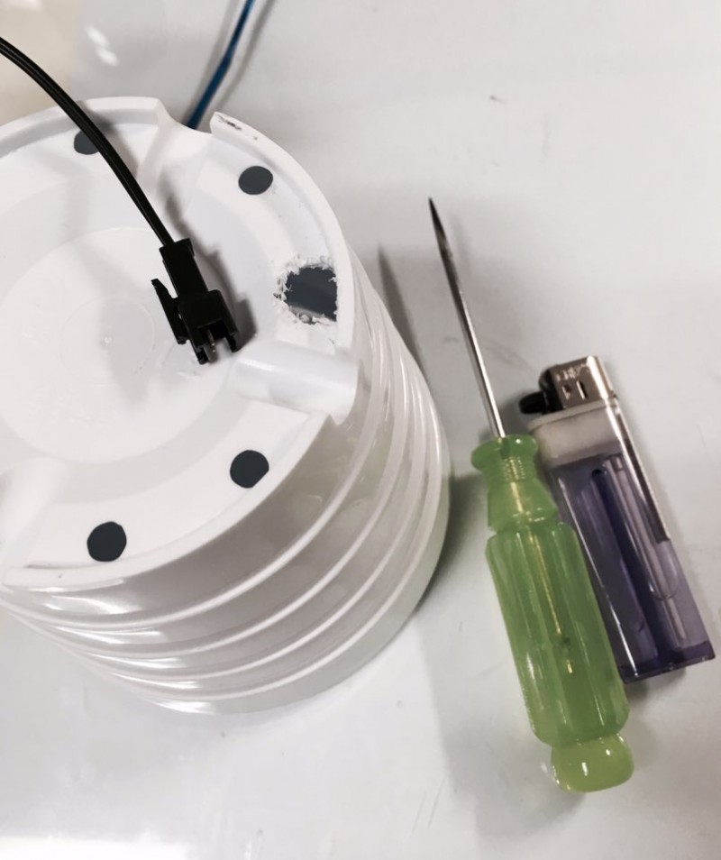

어댑터를 연결하는 쪽은 구멍으로 들어가기에 구멍이 작아 저는 송곳과 라이터를 이용하여
구멍을 더 넓혀주었습니다.
불로 송곳을 뜨겁게 달군 후 구멍을 뚫으시면 더 쉽게 구멍을 뚫을 수 있습니다.

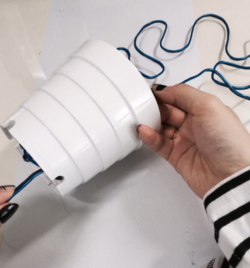

밑에 구멍으로 빠진 선들은 선인장이 움직이지 않게 밑에 잘 고정시켜주세요.
저는 접착제로 붙여보았는데 잘 붙지 않아 묶어보기도 하였지만
절연테이프로 붙인 것이 제일 고정이 잘되고 잘 붙어있는 것 같아
테이프로 붙이는 것이 좋을 것 같습니다.
