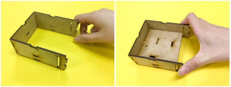

3. 비닐안에 있는 키트를 개봉하여, 윗면부터 옆면 아랫면까지 순서대로 정리해줍니다.
d4ba602583cd7a40de3a3258014d641f_1491830

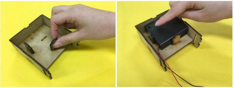

4. 옆면부터 차곡차곡 끼워주고 나서, 배터리 홀더라고 적힌 면을 가운데에 끼워줍니다.

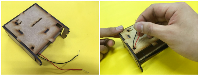

5. 배터리 홀더 부분에 끼워 줍니다. 그 다음에 배터리 홀더 + AA건전지를 끼워 줍니다!
※ 스위치가 상이라고 적혀진 부분으로 끼워 주세요! 스위치는 꼭 OFF !!!!
6. 그 다음에 스위치 위에, 길고 옆으로 나온 것을
스위치 버튼 위에 끼워서 올려줍니다.

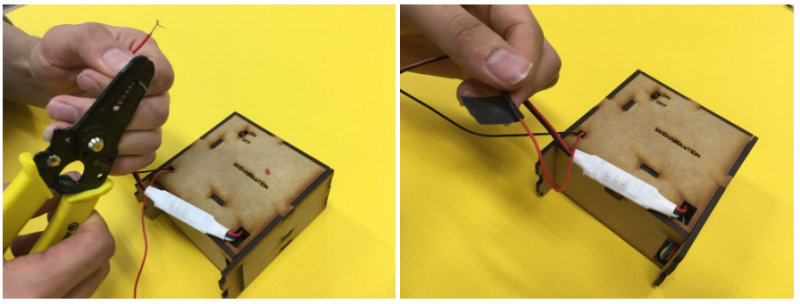

d4ba602583cd7a40de3a3258014d641f_1491831
7. 끼운 후에, 배터리 홀더의 선을 왼쪽 구멍을 통해서 밖으로 빼줍니다.

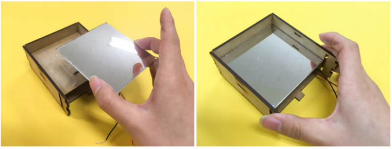

8. 앞으로 돌아와서 아크릴 거울을 붙여줍니다!

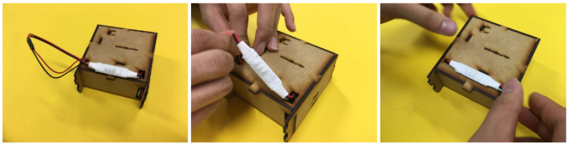

9. 네오픽셀과 네오픽셀 컨트롤러를 납땜한 후에 >하단 면 오른쪽 구멍을 통하여
 > 아크릴 거울 옆으로 네오픽셀을 붙여주고 하단 면을 끼워줍니다.

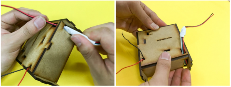

10. 네오픽셀 컨트롤러를 뒷면의 오른쪽 구멍을 통해서 빼줍니다.

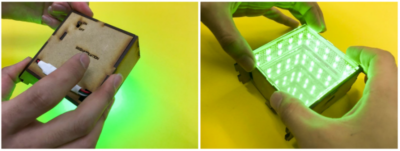

11. 네오픽셀 컨트롤러와 배터리 홀더의 선을 연결시켜줍니다.
12. 튀어나온 선을 구멍을 통해서 넣어줍니다.

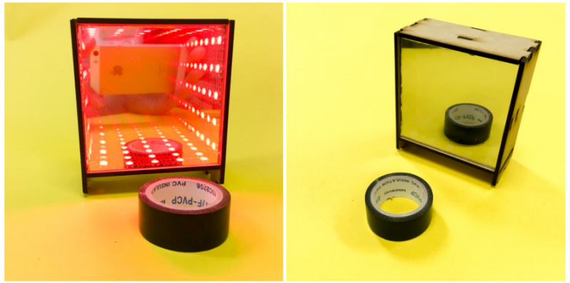

13. ON을 켜니 불이 나왔습니다. 확인 후, 앞으로 돌아와서
맨 처음에 투명아크릴과 하프미러 거울지를 붙인 반거울[하프미러]을 끼워줍니다.
.드디어 완성~~~!!
OFF로 불을 켜지 않았을 때는 반사되는 거울의 느낌과
ON으로 불을 켰을 때는 반사와 굴절로 통한 LED의 연출
로 INFINITY MIRROR를 만들었습니다~! 완전 이쁜데요~?!헤헤 (뿌듯*^_^*)
