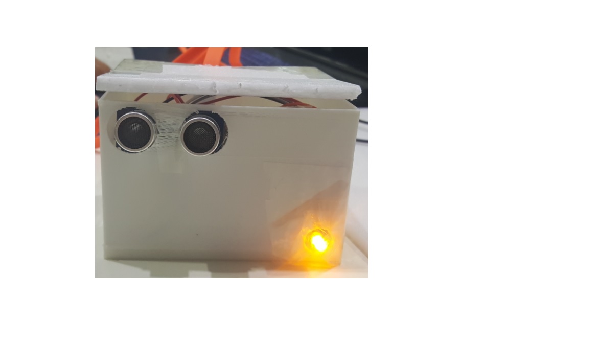

LED센서를 이용해서 현재 작동중임을 나타내고
초음파센서를 이용하여 감지가 되면 LED와 부저가 동시에 켜지게 되는 코딩이다.
서울시에 문제가 되고 또한 추석등 긴 연휴가 되면 더욱증가하는 빈집털이범을 예방 하거나 잡기 위한 코딩이다
한명은 프로그래밍과 또 한명은 3D모델링 또 한명은 구조설계 및 조사 나머지 1명은 자료정리를 하였다
