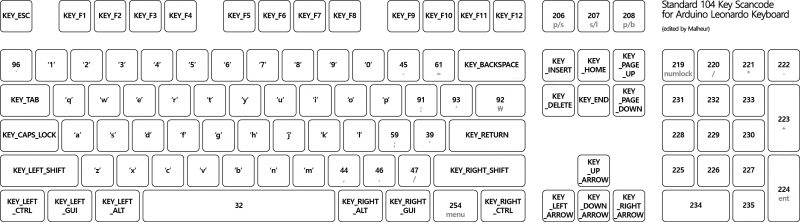

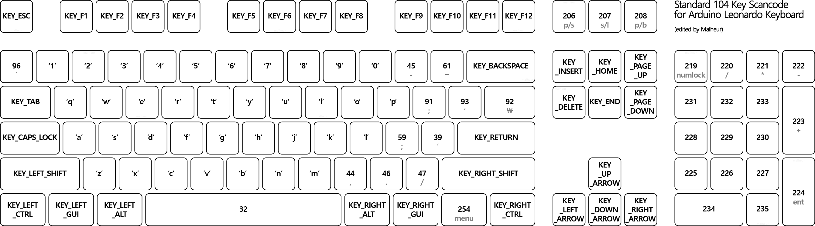

만약 코드를 수정해서 다른 키보드 키를 입력하고 싶다면
맨 위의 이미지를 참고하시면 됩니다!
