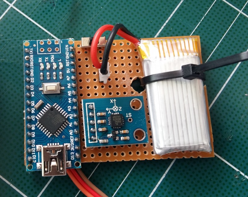

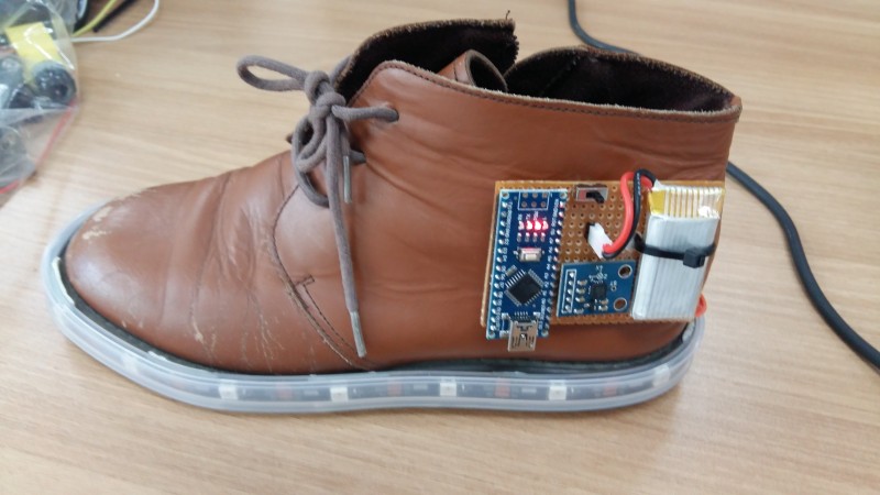

네오픽셀led를 이용해 LED신발을 만들어 보았습니다.
<완성작품>
2083f3570b0137fdcd3e220014843681_1465538
재료 : GY-61 ADXL335 3축 가속도 센서, 아두이노 나노보두, 네오픽셀LED, FLVHQPXJFL 30-.7v 380mAH , 스위치

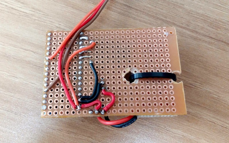

<뒷면>
<앞면>
< 소스 >
