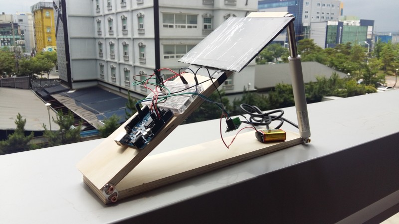

아두이노, 태양광패널, 조도센서, 배터리 등을 사용해서 사선이 아닌 보다 직각으로 빛을 받을 수 있는 인터랙티브 태양광 시스템을 제작해보았습니다 [전혀 어렵지 않습니다]
우선, 팹랩대구에 돌아다니는 나무판 조각과 누가 먹다가 버린 음료수캔의 뚜껑을 사용하여 힌지(hinge)를 만들었고, 리니어모터의 양쪽을 스크류를 사용하여 두 판에 고정하였습니다.
4ea3a095f62ff01ec8fd128a330b3241_1467356
태양광패널을 사용하여 아두이노와 조도센서에 전원을 공급했으며, 날씨가 흐린 이유로 태양광을 통한 충전이 아닌 9V 배터리를 임시로 사용했습니다. 태양광의 각도에 보다 민감하게 반응할 수 있는 조도센서를 만들기 위해서 조도센서 둘레에 테이프로 원통형으로 감쌌습니다. 그리고, 저렴한 아두이노 모터 드라이버를 사용하여 태양광에 따라서 모터를 밀었다 당겼다 할 수 있도록 소스코드도 제작해보았습니다.
소스코드는 비공개ㅎㅎ [부끄러워서요]

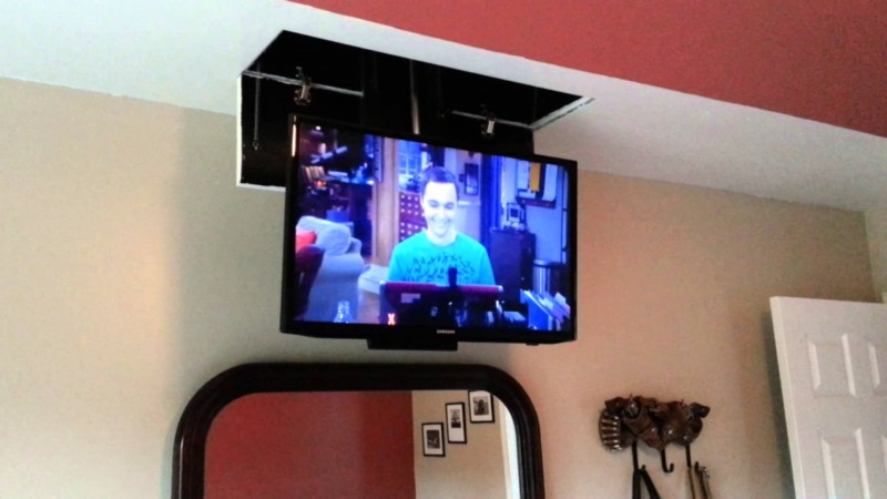

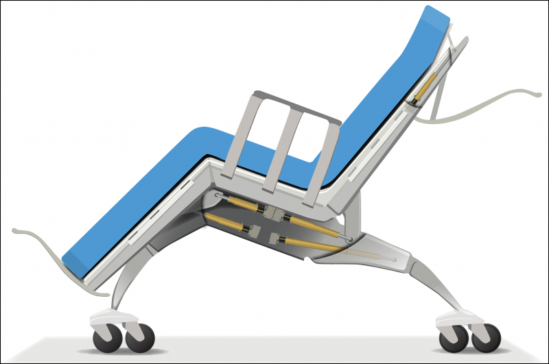

이 밖에도 병원에서 사용하는 스마트 침대, 자동 높낮이 조정 텔레비전 거치대 등도 만들 수 있겠죠?
