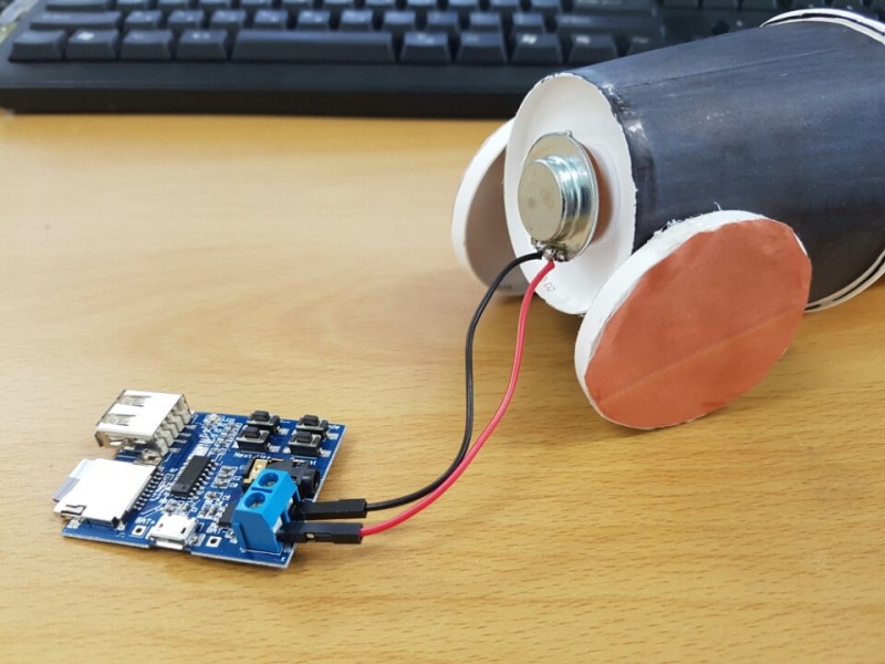

미리 만들어 놓은 대포 뒷면에 부착시켜줍니다.
글루건으로 넓게 펴서 부착하였습니다. (면 전제가 붙도록 하는 것이 가장 좋습니다.)
d1c817ed86dcd12c9ad7279a530ec3ea_1468199
MP3 플레이어 모듈에 스피커를 연결하는 부분이 있습니다. 나사를 조여 스피커를 고정시켜줍니다.
주의하셔야 할 부분은 스피커가 무거워서 뒤로 넘어간다는 것입니다!
SD 카드에 첨부해드린 대포 소리를 저장 후 연결합니다.
