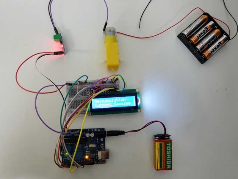

ACS712를 사용해서 전류를 측정하는 데모입니다. 보통 전류하면 위험하다고 생각하시지만, 다양하게 쓸모가 있습니다.

연결방법
f1da6361d49e8b085a8b5631707a1189_1469620

테스트해보니, 노란색 모터는 부하가 없을 경우 약 0.1A정도를 소모하며, 손으로 회전하는 축을 잡아서 로드를 가하면, 0.2이상까지 올라가는 것으로 확인되었습니다.
저렴한 모터이기 때문에, 사용하기 전에 어느 정도의 전류를 소모하는지 미리 체크해서 모터 드라이버나 회로가 손상되는 일을 막는 것이 좋겠습니다.
