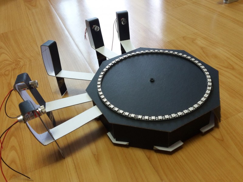

교육용 DIY 3D SCANNER
010-7475-1047 임상우
aduino uno​
Stepper Motor and controller
1 to 4 Line laser 5v​ 4개
Hercule HD Twist​ (HD급 웹캠?)
네오픽셀링 / RGB LED 60개 (195mm)
네오픽셀링 지름에 맞는 투명아크릴 재질 원통형 오픈케이스(높이 10cm)
회전테이블용 베어링 (니들베어링 or 롤러베어링​ or 볼베어링)
조립용 볼트 너트
모드변경 스위치(?)​
하드보드지​ or MDF(?)
커팅공구​ and 원형커팅도구
목공용풀​

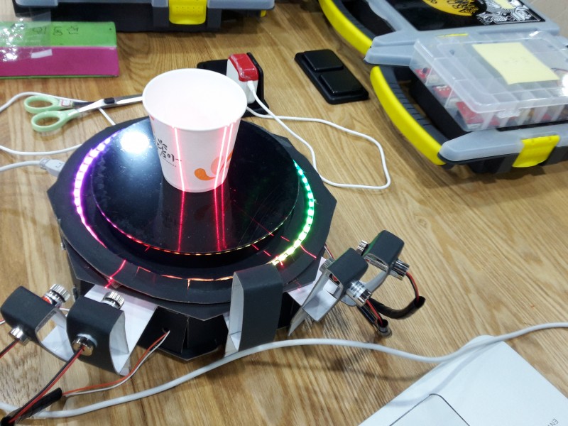

3D 스캐너 진행상황
e2a72662d5ca5e71dd2f4fb549ddff00_1471328
e2a72662d5ca5e71dd2f4fb549ddff00_1471325

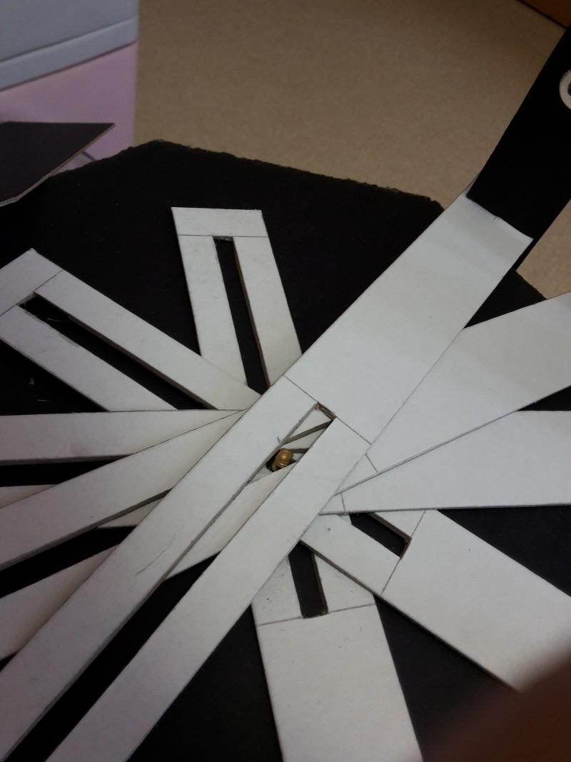

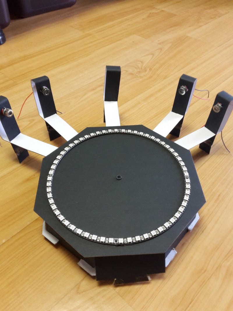

스텝모터 축이 짧아서 스텝모터는 달지 못했습니다.
나중에 회전테이블을 올려 고정할때 필요한 길이까지 생각하면 1.5~2센티미터 정도더 연장을 해야 할것 같습니다.
조립용 볼트 너트는 아두이노와 스텝모터 모터드라이브를 케이스안에 넣어 고정할 용도인데 부품들의 구멍이 3~4mm이니 3mm구멍에 들어갈 길이 1~2센티미터 길이 정도의 볼트 너트면 될것 같습니다.
카메라는 집에 굴러다니던 웹캠용 카메라가 하나있긴한데 크기가 너무 커서 분해를 하던가 작은 카메라 모듈을 따로 구하던가 해야할것 같습니다.

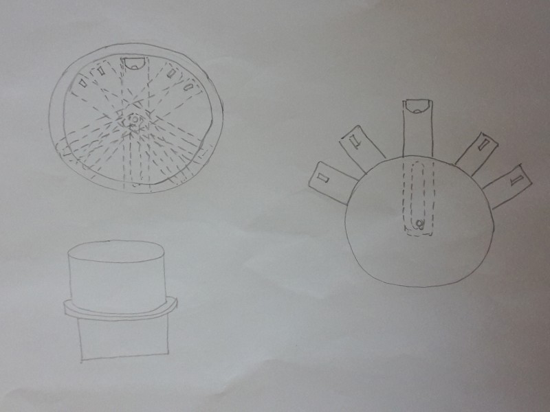

네오픽셀위에 아래그림처럼 원통형 아크릴로 조명기능을 넣을려고 하는데 네오픽셀위를 덮을 도넛형태의 부품은 나중에 3d 프린팅하면 될것 같은데 원통형 아크릴 두께에 맞추어서 아크릴을 끼울 구멍의 크기를 결정해야 할것 같고 그 부품 고정을 실리콘으로 할지 작은 피스로 할지도 생각중입니다.
