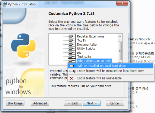

파이썬은 3.* 버전과 2.* 버전이 있는데 저는 2.*버전으로 설치하겠습니다.
파이썬은 설치 시 PATH 를 추가하도록 설정하면 이후 번거로운 설정을 하지 않아도 좋습니다.

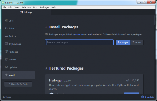

아톰의 상단 [File] - [Settings] 에 들어가 주시면 다양한 설정이 가능합니다.
왼쪽 목차 중 아래쪽에 있는 install 에서 저희에게 필요한 패키지를 설치할 수 있습니다.
검색 창에서 각각 같이 검색해주시고 위의
autocomplete-python 과 script (rgbkrk 의) 를 설치해 주시면 개발 환경 설정 완료입니다.

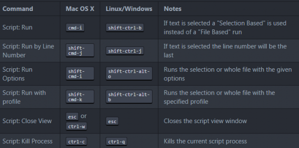

아톰을 개발 환경으로 사용할 시에는 몇 가지 단축키를 외울 필요가 있습니다.
윈도우의 경우 소스 코드를 실행하기 위해서는 shift-ctrl-b 를 눌러 주어야 하며
디버깅을 위해 한 줄 한 줄 코드를 실행하고자 할 때는 shift-ctrl-j 를 누르면 됩니다.
이러한 단축키는 위의 표에서 확인이 가능합니다.

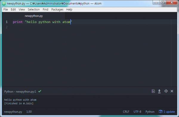

shift-ctrl-b 를 누르면 아래쪽에 실행 결과가 출력이 됩니다.
