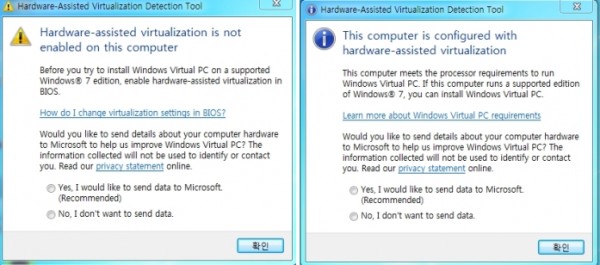

  1. 가상화 지원 확인
windows 7은 아래 링크에서 툴을 설치하여 가상화 지원을 확인합니다. https://www.microsoft.com/en-us/download/confirmation.aspx?id=592 설정이 되어있지 않거나 지원이 되지 않으면 왼쪽, 가능하다면오른쪽처럼 나옵니다.
