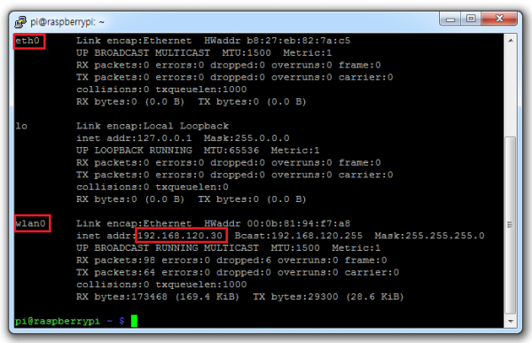

- 라즈베리파이의 IP 확인 방법
커맨드 라인에 ifconfig를 입력해주면 아래와 같은 창이 등장합니다.
유선 인터넷이라면 eth0 부분의 inet 주소를, 무선 인터넷이라면 wlan0 의 inet 주소를 확인합니다.
